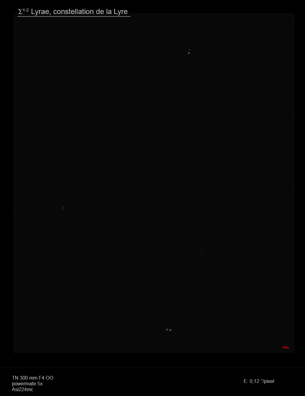

Bientôt les vacances, je vais pouvoir reprendre ma chasse aux nébuleuses en pose rapides !
En attendant, je me fait une petite serie sur les étoiles et en particulier un systeme quadruple de la Lyre:
La double double de la Lyre.
le matériel utilisé:
Newton 300mm F4
powermate 5x
asi224mc.
détails acquisitions:
expo:50ms
gain:300

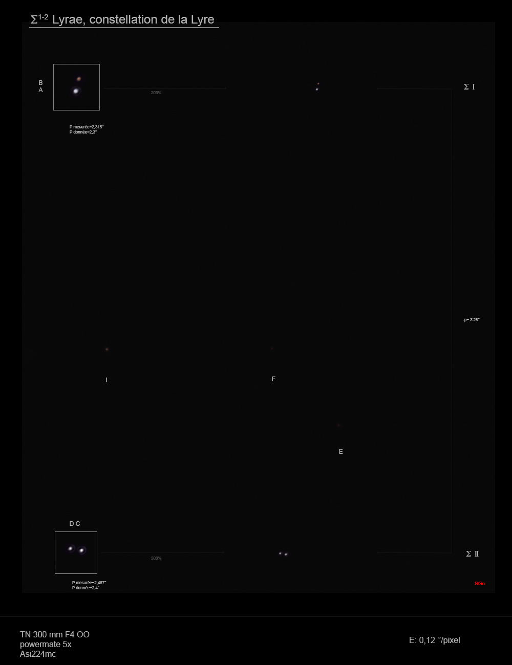

la photo annotée:
la version sans note:

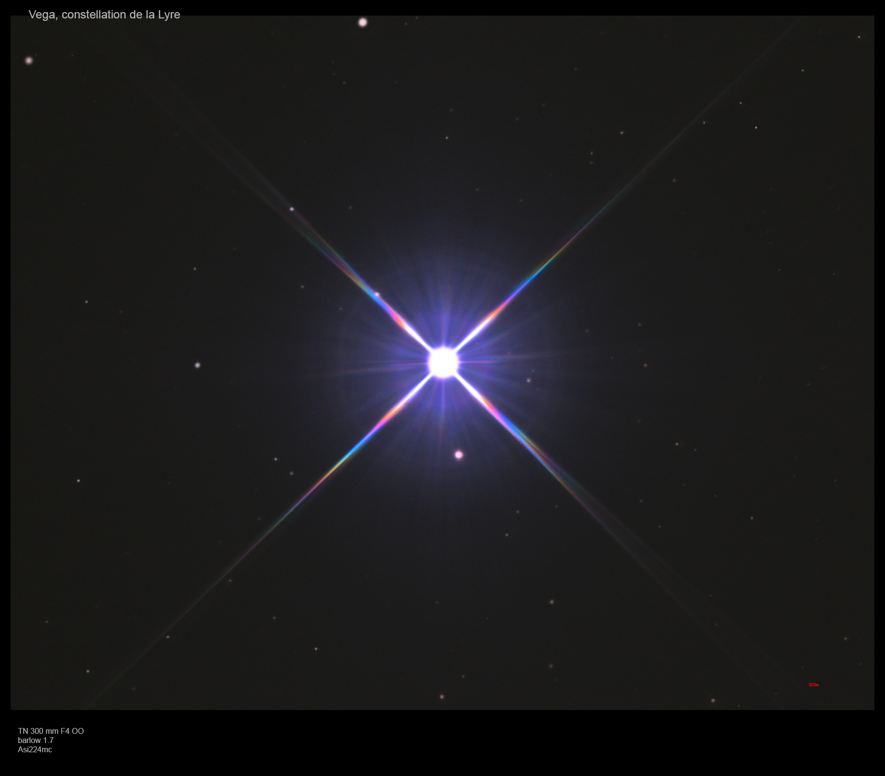

Apres j'ai Véga si vous voulez, champs plus large et expo plus longue (500ms):

merci Candrzej,
Pour l’écartement c'est noté sur les photos.
j'ai calculé grâce à Reduc pour A et B 2,315 ce qui reste cohérent avec ce qui est donné sur le net (2,3). Pour C et D j'ai trouvé 2,487 je suis un peu plus large que la moyenne (2,4) c'est peut etre du à un decalage du pic centrale de l'etoile.
j'ai calculé aussi Théta mais comme je n'étais pas hyper precis c'est à prendre avec des pincettes:
A et B O:351°
C et D O:81°

Oh... 0.12"/pix, voilà une résolution planétaire très interessante :rolleyes: !
Aurais tu une brute pour voir la tronche de l'image à 50ms ?
Merci pour ce partage, cette image technique me plait beaucoup.
Bien séparées!!
ce qui semble étonnant (mais je débute en spectro) c'est la différence de couleur de A/B alors qu'elles sont de même classe spectrale (A8V)
le jour où on pourra faire des spectres en 50 ms (:o) je te confirmerai ça :be:

j'ai un extrait en gif pour la partie Epsilon a-b, le seeing était à peu pres correct:
merci Gerard, sur le gif en voit bien que B tire vers le rouge, sur le net B est de type Fov donc un peu plus jaune que A
