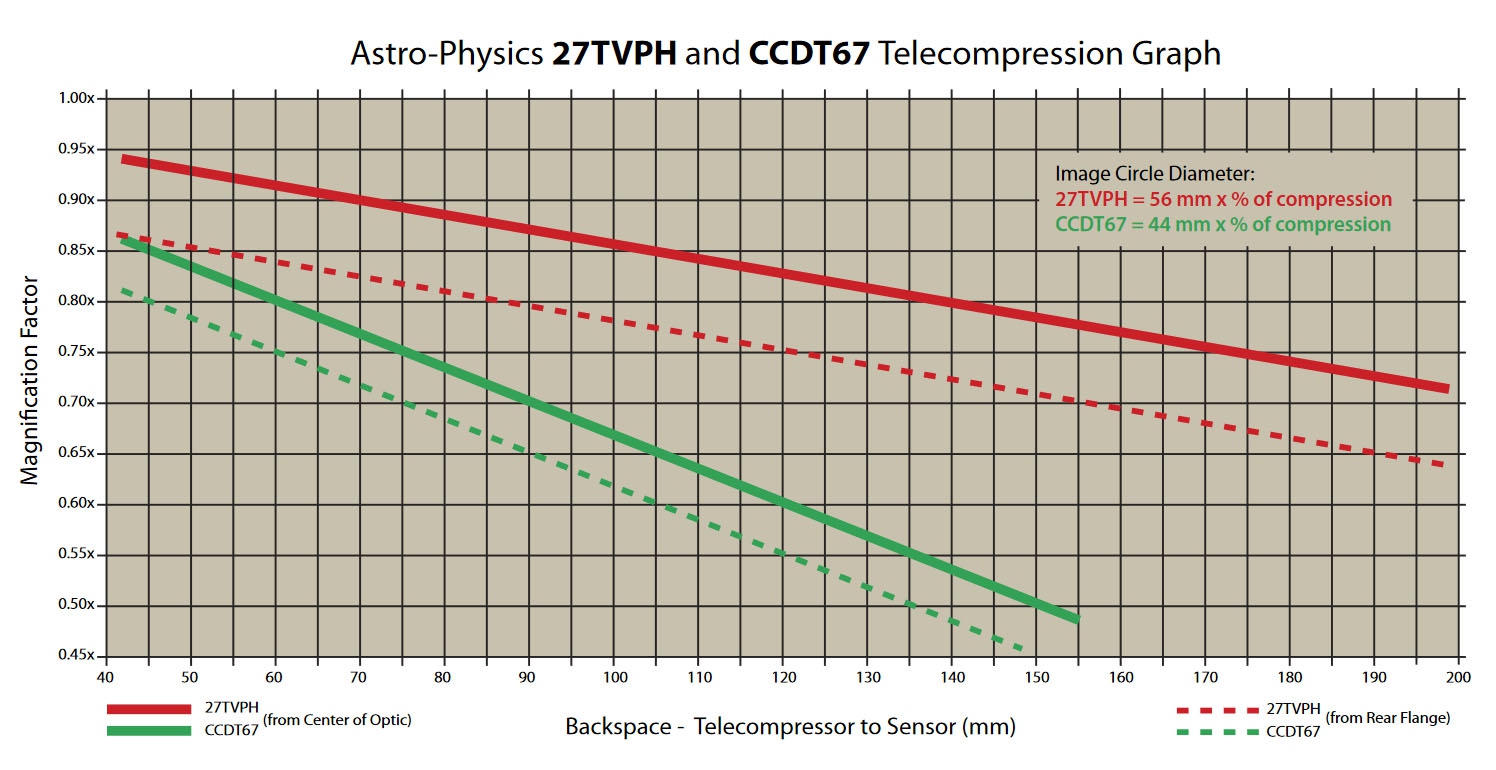

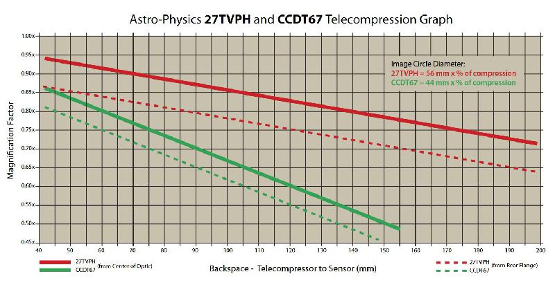

Pour le réducteur, j'ai le télécompresseur AP 27TVPH et le diagramme n'indique pas ce type de soucis.
Le BF semble ne jouer que sur le facteur de réduction de la focale.
