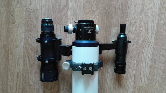

hello voila mon petit soucie si on peut dire ,sur ma lulu 102/714 je n'ai pas de support pour chercheur donc j'ai commander chez TS deux support comme ceux-là
http://www.teleskop-express.de/shop/product_info.php/info/p6752_TS-Optics-Sucherschuh---Flexible-Basis-fuer-Sucher-Teleskope---Deluxe.html
j'en ai commander deux car je voudrais laisser le chercheur 8x40 et en même temps le chercheur guide.
j'attend vos avis et merci d'avance.....
hello ,j'ai déjà vue les support en Y mais je trouve que cela feras du poids sur le support car j'ai 1,2kg pour le chercheur guide avec la ccd et un peut moins de 600g pour le chercheur.
Disposé ainsi, tu auras des soucis d'équilibrage!
Déjà tu mets tout le paquet en arrière: il se pourrait déjà que la queue d'aronde soit trop placée en avant.
Puis, de toute façon tu seras plus lourd côté lunette guide que chercheur.
Perso je mettrais la lunette guide pile-poil au dessus du tube, pas de poignée (poids inutile pour une petite lunette facilement transportable en soi), pas de chercheur pour la photo mais uniquement comme aide pendant l'alignement.
Il y a de la place sur le coté du collier pour fixer un deuxième sabot...et quand c'est ciblé, tu vires le chercheur!
Patte.
  • 3 semaines plus tard...
bjr a tous vue le temps ,j'ai réaliser ce petit bricolage pour mettre mon support de chercheur, j'ai eu l'idée de le faire comme cela cette après-midi en allant faire des achat dans un magasin de bricolage, il me resteras juste a peindre la platine et le tour est joué. Prix du petit bricolage 6,30€ .(vis, platine)
http://www.webastro.net/index.php?constellia&photo=64463
Un bricolage vraiment peu cher.👍🏻
Par contre, tu as décidé de ne plus mettre la poignée de transport ?
hello oui ,comme la lulu et pas trop lourd ,il a fallut faire un choix ....
