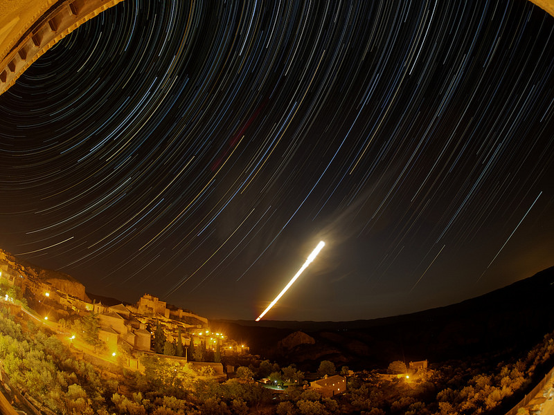

Ce n'est pas à proprement parler une photo astro.
N'ayant pas pu emmener mon matériel en Espagne, j'en ai profité pour faire un filé d'étoile avec mon Olympus OMD10 en utilisant la fonction native 'Livecomp' qui permet d'additionner les prises sans saturer les zones déjà correctement exposées
On y vois ce qui me semble être une nébuleuse (filet rouge diffus) : California ?
Le gros missile qui décolle c'est la lune !

C'est une superbe photo Freddom.
Tu as l'air d'avoir bien profiter du cote espagnol des Pyrenees.
Pour le filet rouge, c'est bizarre car il est pas aussi parallèle que les filés d'étoile? Il commence à droite d'un filet (haut), et passe de l'autre côté en fin de course bas...
Il est aussi moins "long" que les filés des étoiles à côte...
Difficile a dire... entre possible effet d'une lentille de l'objo ou effectivement une nébuleuse....
Aucune autre prise dans ton boitier en dehors du résultat final?
Au pif reflet de la lune probablement.
(faut tracer des diagonales et comparer les distances par rapport au centre pour être sûr)

Quant-au truc rouge, reflet de la lune dans l'objectif?

Le filé rouge n'a pas la même épaisseur partout. Peut être un clignotant d'avion très loin ... Mais j'ai pas vu le temps de pose total.

Pour analyser le 'filé' rouge, je ne dispose pas hélas de pose unitaire car l'appareil les cumule au fur et à mesure.

Le reflet se fait toujours à l'opposé en passant en diagonale par le centre de l'image, donc ça colle.
(le lever correspond avec la partie haute du filet rouge, la partie basse du filet correspond à la fin de la séance)

Exact Patte... reflection/refraction/diffraction (Ah l'optique....) et comme le rouge est a droite du spectre, cela fait que ce n'est que cette couleur qui y apparait...
Le reste doit être diffracté hors champ du capteur.
Effectivement aussi, les longueur des filets (YES) de la lune et du reflet rouge semblent identique,et plus courte que les autres des étoiles.
J'a mérité un digo moi !
Merci pour vos explications sur cette trainée rouge : Un reflet de la lune
Mon objectif étant de tester la fonction Lifecomp de mon OMD qui me sert normalement uniquement en diurne (pour le coté compact de l'APN et surtout de ces objectifs en randonnée).
C'est plutôt pas mal fait : tu choisi le temps de pose unitaire et il additionne toutes les photos en laissant les zones ayant atteint un niveau correct d'exposition (pour ne pas les cramer).
Donc pas de prétraitement post prise, l'appareil sort directement le Raw additionné.

J'ai vu que j'avais également la fonction sur mon Olympus EPL7 (gagné a un concours photo grâce au pléiades :be:). Je comptais en faire un au mois d'aout sur le Colisée à Rome :).
J'avais également testé ce mode au 14 juillet, ça fonctionne super bien :)
Tu as utilisé quel objectif ? le 9mm ?

Le Samyang 7,5mm
