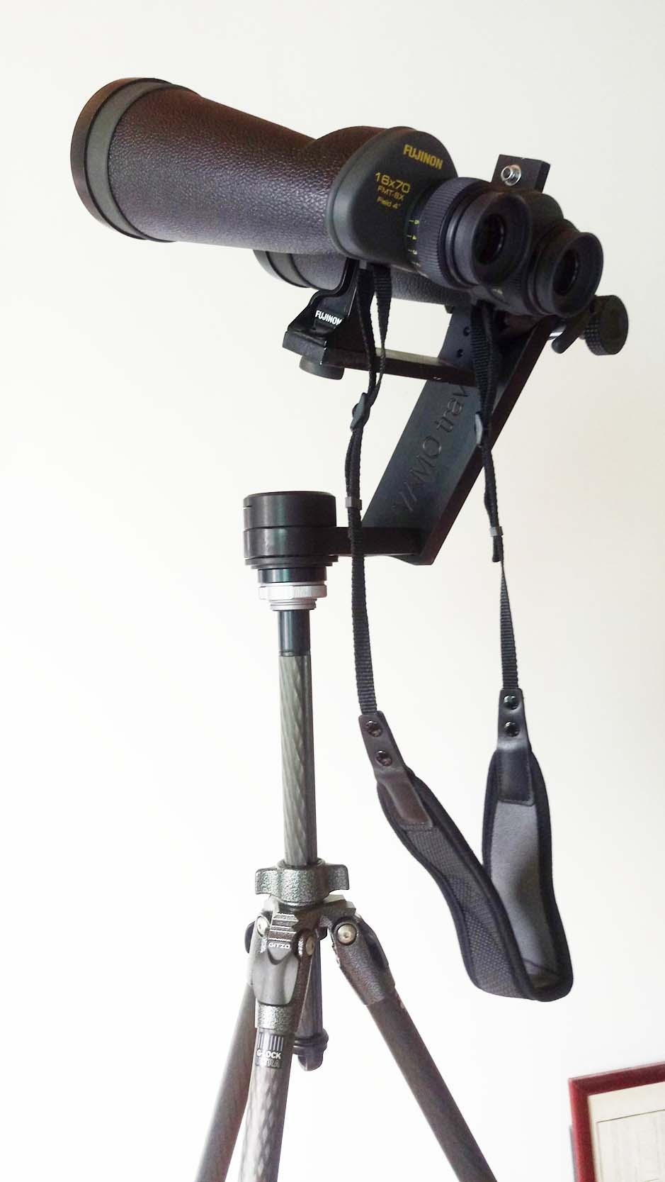

Le pied sur la photo fait 1,295kg l'ensemble (trépied et tête azimutale) 2,595kg pour 7kg de charge,
5kg max de lunette et accessoires en étant raisonnable ça laisse de la marge !
et l'ensemble est stable.
Bien que pour la lunette et le DSC je prends un trépied Berlebach qui support 20kg (2,8kg Repport 2012) pour encore plus de stabilité.
