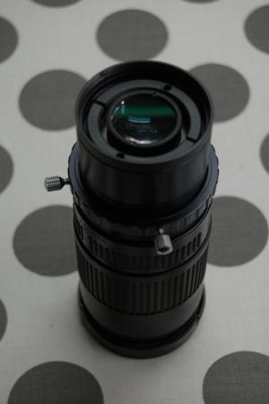

post-6880-14073724780547_thumb.jpg [Facteur 1,35x ici]
Les PM, autre combat: ce sont deux doublets formant un extendeur de focale télécentrique (qui ne fait pas diverger le rayon central des faisceaux pour un point du champ), et non des barlows, et les différentes PM sont toutes assez différentes.
Modifié par sixela
Par contre, le grandissement fourni la par la Powermate 2,5x ne varie pas des masses avec le tirage : il faut bien étager ses oculaires ! Et puis ils doivent être en 1"1/4...

Pour les Nagler type 6, j'ai trouvé la parade idéale : il suffit de déclipser la bonnette en caoutchouc et de la poser simplement sur la collerette en alu. Ca la remonte de 4,5 mm et c'est parfait comme ça. Elle tient avec quelques gouttes de colle souple transparente, qui s'enlève facilement en cas de besoin. Regarde si tu peux faire quelque chose de similaire sur les Vixen. :)
Probable que ma myopie m'oblige à m'éloigner, sachant que je dois par contre avancer la mise au point d'1 mm. Je ne saurais l'affirmer, peut-être que quelqu'un ayant des connaissances suffisantes en optique pourrait nous le dire.
J'ai le même problème avec les Ethos, en fait. Notamment le 21 mm. Pour finir, j'ai eu l'idée d'acheter une rallonge de bonnette TeleVue, et ça me donne la hauteur idéale en laissant la bonnette en caoutchouc rétractée ! :p
Il ne manquait pas grand chose, peut-être 1 mm, mais ça suffit pour être ennuyé. C'est quand même plus confortable de pouvoir prendre appui et se trouver immédiatement en bonne position.
A noter que l'usage d'un réducteur de focale vissé à l'oculaire ne modifie pas non plus son dégagement (je n'ai rien remarqué en tout cas).
A propos de cette petite acrobatie, j'ai posté quelques explications et photos ici (ça évitera le hors-sujet que je vois déjà arriver en réponse à ma phrase précédente ;))
http://www.webastro.net/forum/showthread.php?p=2443055
