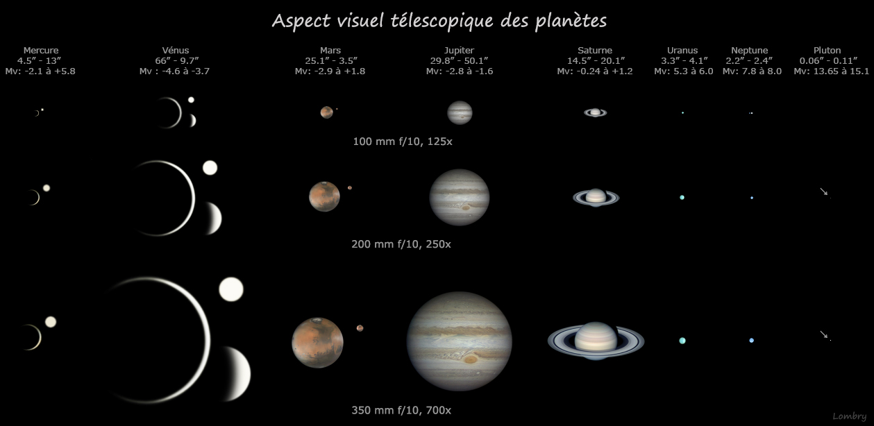

Si "observer" veut dire "voir des détails" en observation visuelle sur Titan, tu risque d'être assez déçu car si ce satellite est "repérable" avec une lunette de 60 mm, ce sera une "image" très petite sans détail apparent même avec un instrument de 200 mm.
pour te faire une idée des dimensions de ce que l'on peut observer visuellement :
Avant tout achat de matériel, il serait préférable de prendre contact avec un club proche (http://www.webastro.net/index.php?page=clubs) ou de participer à des sorties communes avec des amateurs (http://www.webastro.net/forum/forumdisplay.php?f=78) pour mettre l'œil à l'oculaire de divers instruments afin de te faire une idée plus pécise quant au choix de ton futur matériel.
Autre possibilité : en fin de semaine se rendre aux "nuits de étoiles" qui se tiennent en fin de cette semaine (la carte de ces manifestations : https://www.afastronomie.fr/manifestations?eventType=Nuits+des+%C3%A9toiles&period=&county=).
