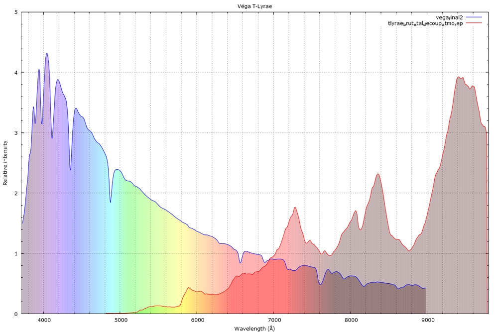

Bonjour :)
Véga contre T-Lyrae mais avec en prime la correction instrumentale :p
le petit comparatif entre les 9600° de la chaude Véga et la très froide (<3000°) T-Lyraé
pas trouvé de fonction dans Isis pour calculer la température de surface d'après le spectre
déjà qu'il fait le café, on révérait qu'il y rajoute l'Armagnac :be:
Bonjour !
Excellent Gérard ! J'adore la spectro ! On se rend ainsi bien compte des différentes étoiles.
Le graphique résultant est très intéressant et montre la "complémentarité" des deux étoiles. :cool:
Bon ciel !
Ps : d'ailleurs, pourquoi le spectre de Véga est coupé à 9000 Angleustreumeu ?
Hello
Les couleurs ça le fait, par contre on sait pas avec quoi c'est fait !
Côté longueur d'onde les 10000Ä j'ai un doute 😉
Si tu nous en dit plus c'est cool 😨

  gerard33 a dit :
Bonjour :)
  Pierre407 a dit :
Hello
Vive la spectro
Pierre

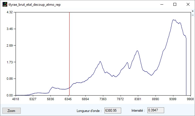

Salut Pierre
c'est fait avec un Star Analyser 100 sur Atik 383 et T200/1000
traitement Isis
plusieurs m'ont dit pour les 10000Ä, j'ai dû mal faire la correction
je crois savoir pourquoi, demain je refais
Oui, je corrige avec la réponse déterminée sur Véga (elle est pas loin et les captures se suivaient à 1/4h près)
mais apparemment ça le fait pas
  Olivier38 a dit :
Pour les 10000A on est dans l'infra rouge, donc le spectre peut être pollué par des sources externes à l'étoile. De plus ta CCD est aveugle à cette longueur d'onde, déjà à 950nm, l'efficacité est inférieur à 10%, c'est un KAF 8300, voir sa courbe de réponse ici :
http://www.onsemi.com/pub/Collateral/KAF-8300-D.PDF

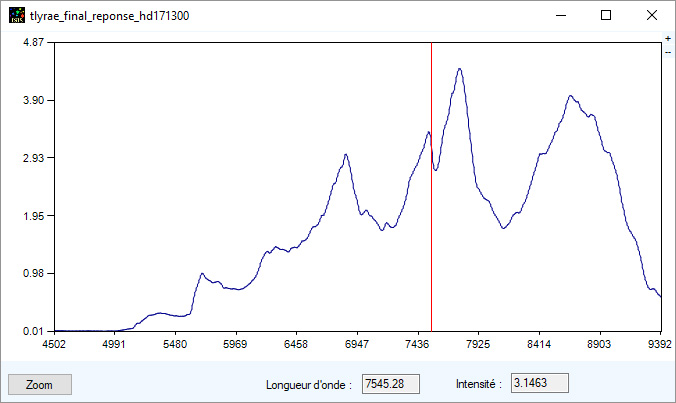

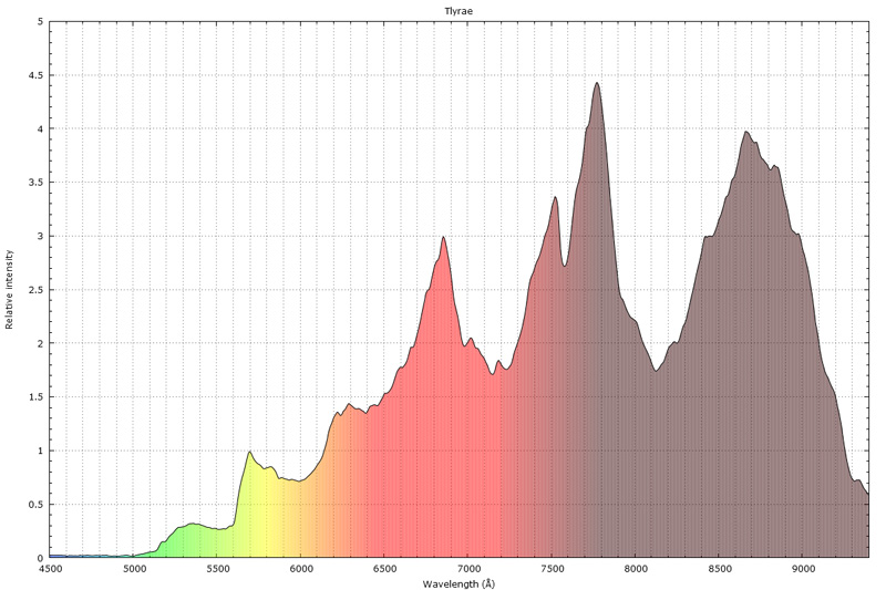

ça m'a turlupiné cette histoire, alors comme pour VVcep, j'ai cherché une étoile de référence sur les poses de Tlyrae
c'est bien pour ça le Star Analyser: il y a plein d'étoiles :cool:
j'ai trouvé hd171300, une A0 en plus
le résultat est bien meilleur qu'avec l'étalonnage et la réponse Véga
le décalage vers le rouge est plus conforme à ce que peut capter ma CCD
