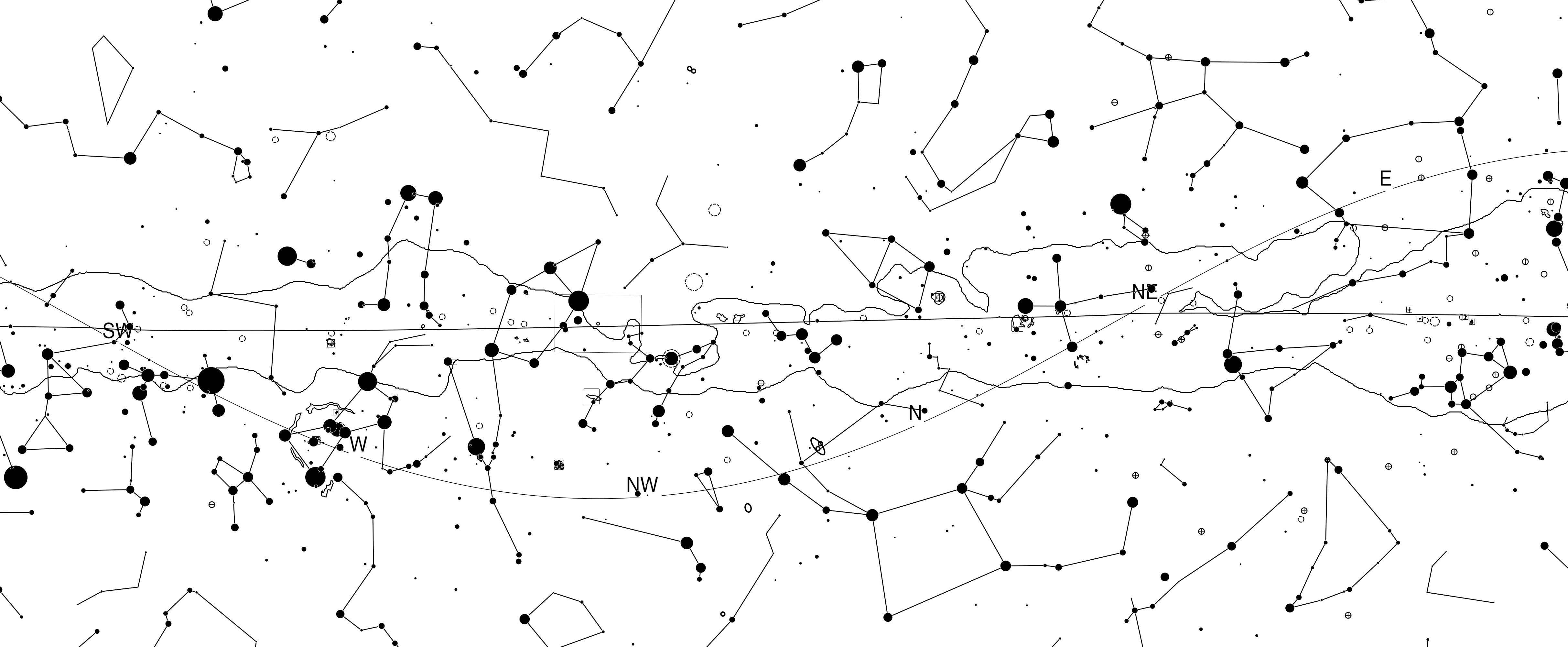

Bon voilà ce que ça donne, merci pour vos conseils.
Faut juste que je trouve comment réduire un peu la taille des étoiles, là ça fait de gros points noirs pas très pratiques.
Merci Jean Louis, j'ai pu intégrer un cadre, qui me servira de gabarit.
Le reste sera fait à la main.
