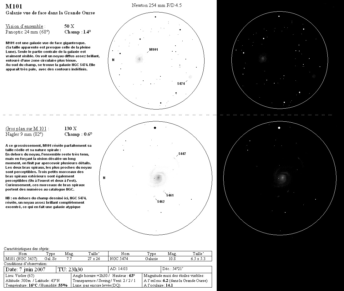

Hello la compagnie:),
Pour l'observation de M101, j'ai retrouvé dans mes archives ce document que j'avais rédigé il y a dix ans (déjà:confused:) avec mon T254:
Dès fois que ça intéresse quelqu'un. Mais de toute façon, c'est trop tard pour cette année. Elle est trop basse maintenant.
