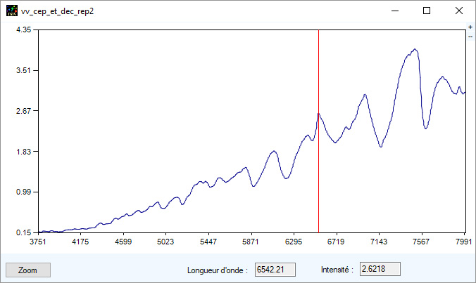

avec pour référence le spectre de JP N acquis avec un Alpy 600, j'ai tenté VV Cep
Star Analyser 100 / Atik 383 / T200/1000

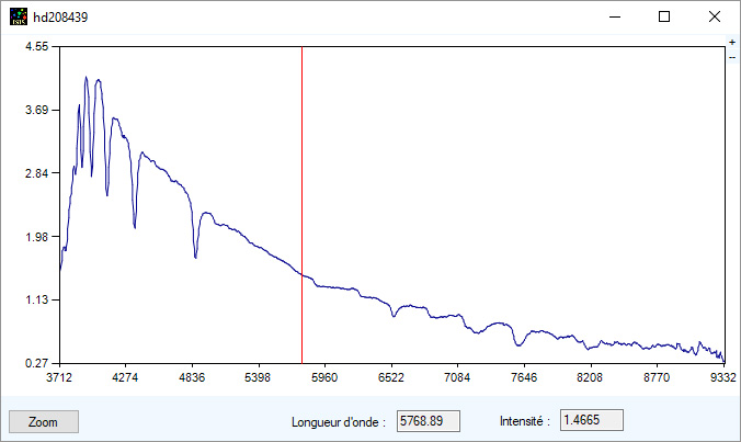

je n'arrivais pas à calibrer tout ça, lorsque je me suis apperçu qu'il y avait une étoile A0 juste à côté
avec un joli profil
du coup, j'ai pu retravailler le profil de VV Cep
et il s'imbrique pas mal avec celui du copain
à part que je n'ai pas le pic Halpha :(
et là est mon interrogation:
le Star Analyser ne permet pas de capturer un pic aussi fin?
l'image du copain date de 22 mois, le pic ne serait pas permanent?

Non, le pic n'a pas disparu, c'est simplement qu'avec une résolution proche de 100 il n'est pas bien visible. De plus ton spectre est incliné sur ton image, tu gagnerais à faire en sorte d'avoir un spectre horizontal. Après le spectre que tu montres en références est fait avec un Alpy dont la résolution est 6x plus importante qu'un SA.
En fait VV Cep comporte une raie H alpha dédoublée avec une composante shiftée dans le bleu et une autre shiftée dans le rouge qui correspond au disque d'accrétion en rotationde cette étoile complexe qui d'ailleurs va être éclipsé (le disque) théoriquement le 4 août prochain.
On est pas mal de personnes à suivre cette évènement depuis plusieurs années et l'on va voir disparaitre la composante bleue petit à petit dans les prochains jourset cette éclipse va durer plusieurs centaines de jours.
Mais cela n'est visible qu'à partir d'une résolution de 5000 à 10000.
Voir les divers post sur le forum ARAS à ce sujet :
http://www.spectro-aras.com/forum/viewtopic.php?f=19&t=1801&start=10
