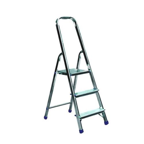

Plus important: que les enfants arrivent confortablement à l'oculaire et éviter leur reflex naturel de prendre l'oculaire pour un nichon (ils s'y agrippent les rascals!)
Un truc comme ceci:
Patte.

@syncopatte : Mais alors là je te remercie infiniment !! Car c'est tout con mais je n'y avais pas pensé ! et clairement c'est l'accessoire le plus INDISPENSABLE ! même avant des oculaires je crois ! Merci merci !
Compte tenu de la hauteur du porte oculaire de cette configuration, c'est effectivement un accessoire indispensable pour des enfants de 4 à 7 ans :
