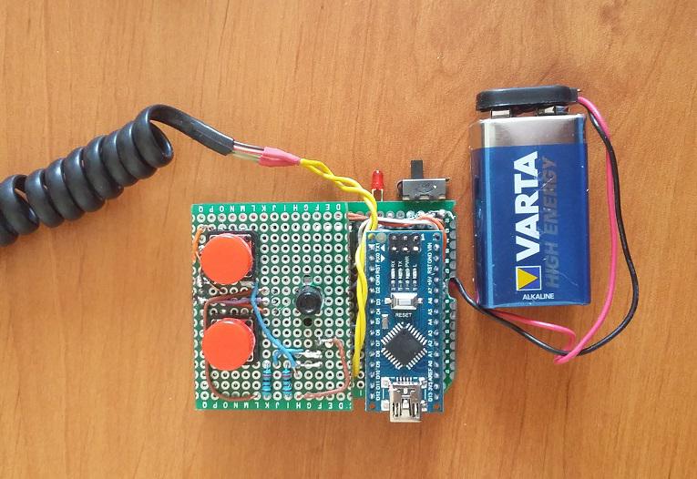

La raquette de commande de mon moteur DC Orion Accufocus ne fonctionnait plus à cause d'un interrupteur défaillant. On trouve des interrupteurs physiquement identiques mais pas avec le même brochage donc délicat à adapter le circuit imprimé.
A terme je vais remplacer le système Accufocus par un moteur pas à pas avec commande à distance mais en attendant je volais une solution de dépannage rapide sans racheter l'ensemble.

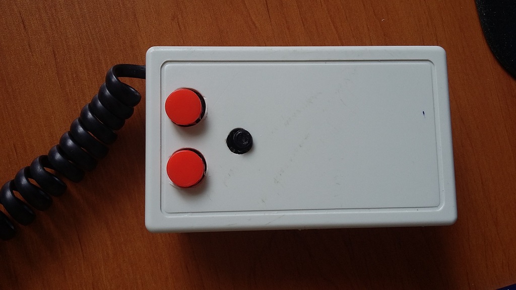

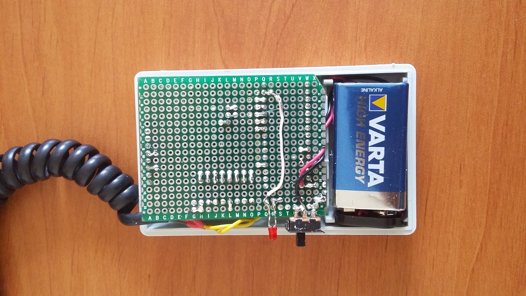

J'aurais pu bricoler le même circuit que l'original sur une plaque d'essai avec un brochage adapté pour les nouveaux interrupteurs mais j'avais un arduino uno sous la main donc j'ai décidé de fabriqué une raquette avec en plus la possibilité de contrôler le moteur via le port usb.
Une journée de travail et quelques euros.
