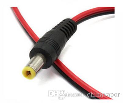

Concrètement, si je prend un câble pour 12V, comme celui-ci :
Ça veut dire que je peux simplement souder un 2ème câble au milieu du premier? À savoir, souder le fil positif du 2ème câble quelque part entre les extrémités du fil positif du premier câble, et idem pour le négatif?
Autre question raz-les-pâquerettes, les connecteurs GX16-2 demandent un sertissage?*Je n'ai pas le matos nécessaire (juste un petit fer à souder), et je voudrais faire au plus simple.
