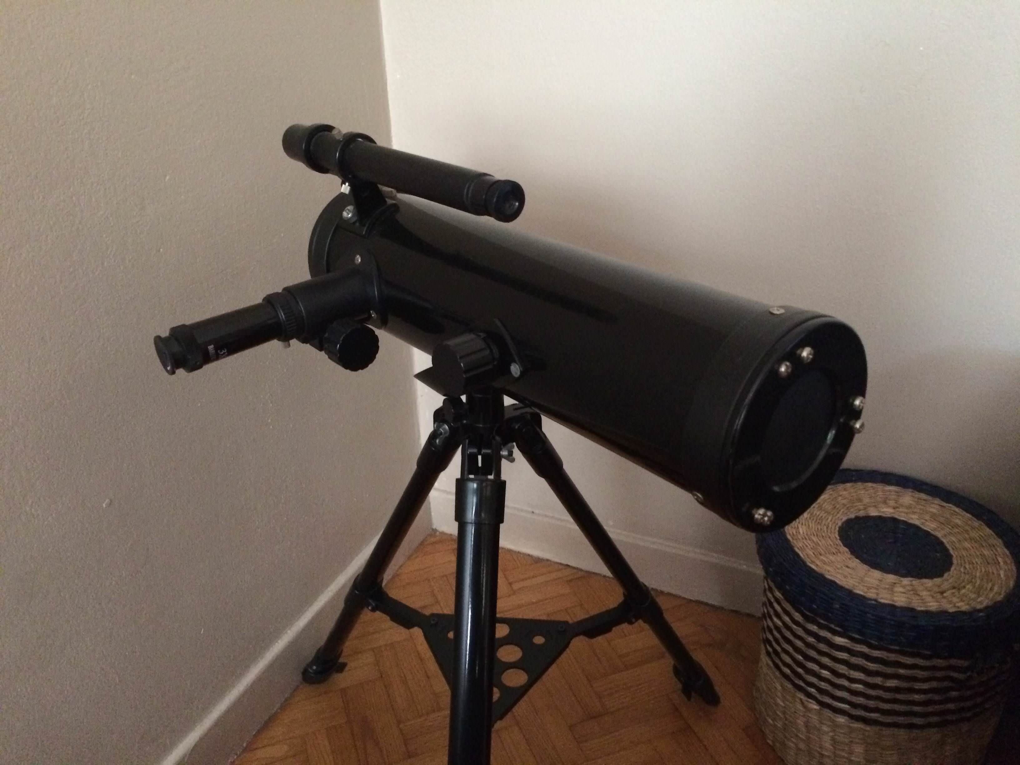

J'ai acheté ce télescope sur leboncoin qui était malheureusement fourni sans notice :

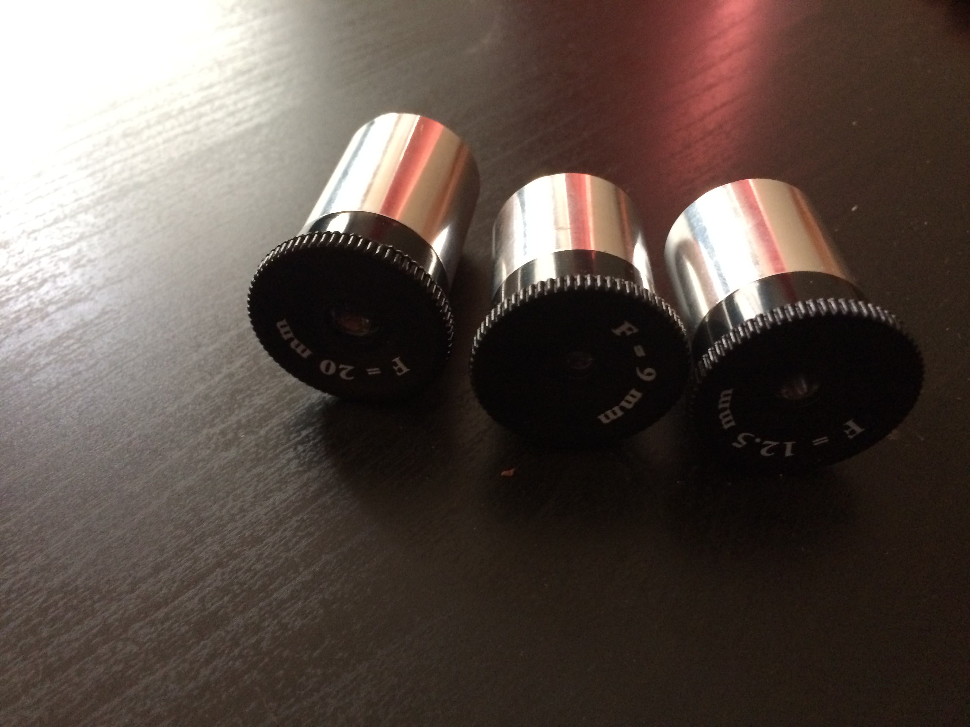

Il y à 3 lentilles de différentes taille mais je ne sais pas comment les utiliser, j'ai essayé en la mettant sur la droite comme ceci :
Mais je ne vois rien lorsque j'essaye de regarder dans la lentille, il n'y à que dans le viseur que je vois quelque chose, quelqu'un aurais une idée de comment je doit m'y prendre ?

Bon déjà au cas ou ne jamais pointer sur le soleil sinon c'est aveuglement à vie.
Ensuite vu l'engin cette barlow en plastique est à éviter (voir ne sert à rien), met directement un oculaire dans le PO et tu feras la mise au point doucement avec les molettes en pointant la Lune.
Ca ne fera pas de miracle mais c'est toujours çà
Merci pour ta réponse, donc si j'ai bien compris les 3 lentilles barlow ne me servent a rien ?
Quand tu dit "Mettre l'occulaire dans le PO" je ne comprend pas bien ces termes désolé.

As tu des oculaires de base avec ce télescope ? (au passage c'est un 114/900 non ? on ne voit pas bien avec la perspective de ta photo )
Mettre un oculaire dans le porte oculaire (là ou tu as mis la barlow) et tu tourneras la molette jusqu'à obtenir une bonne mise au point.
Je crois qu'il faut bien explique chaque terme car dridri ne semble pas du tout familié avec le vocabulaire.
Ce que je ne ferai pas car je ne pense pas être le mieux placé !
Mais "normalement" en plus du tube (telescope), du chercheur (viseur), de la monture et de la Barlow tu devrai avoir des oculaires. Petites choses à placer à l'endroit où tu as mis la Barlow.
As tu ce genre de chose ?

Si je ne dis pas de bêtise tu dois peut-être régler ton viseur pour qu'il concorde avec le centre de ton télescope.

Il y a peut être le cache a l'avant du télescope, ( coté porte oculaire ) s'il n'y est pas, tu dois voir le miroir au fond du tube
Bon ok tu mets le 20 dans le porte oculaire, tu peux viser de jour un objet lointain (attention pas vers le soleil stp) , si tu as un pylone a plusieurs kilomètre par exemple.
Tu fais concorder ce que tu vois dans le viseur (c'est la petite lunette que tu as sur le telescope) avec ce que tu vois dans l oculaire, tu fais la mise au point en tourtant la molette que tu as sur le porte oculaire.
Pour ajuster ce que tu as dans le viseur tu as les petites vis à bouger autour du petit anneau ainsi quant ton chercheur sera aligné avec ta vision dans l'oculaire ce sera plus facile pour toi de chercher un objet dans le chercheur et de l observer dans ton tube.

Je dirais un 76/700 de marque tasco.
Oui, commence par la lune avec un oculaire de 20 et faire la mise au point à l'aide des molettes.
Retire bien le cache à l'avant du télescope...sinon rien à voir.
