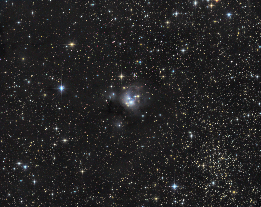

Un amas avec un nébuleuse , vous l'aurez compris dans la constellation de céphée. Il y a un autre amas en bas a droite NGC 7142 et une toute petite galaxie a son bord interne..
La difficulté de cette image a été de faire ressortir la nébuleuse en gardant des étoiles brillante, comme toujours il a fallu faire des compromis , surtout pour la brillance. Réalisée sur 2 nuits 26-27 juillet avec je le crains quelques fins nuages d'altitudes.
J'ai pu tester l'Ultima PowerBox , ca simplifie grandement l'astrophoto :
lien fofo : http://www.webastro.net/forum/showthread.php?t=147958
Newton TS 200/1000 , moravian G2 8300 , AZ Eq6, DO
SGP , DSS , Toshop cc
Plus d'info : ASTROBIN : Nouvelle version sur astrobin avec des couleurs qui bavent moins ( alignement IRIS )

A elle seule, la nébuleuse est magnifique.
Mais, ne souriez pas, je dirais qu'il se pourrait que c'est la nébuleuse qui relève la beauté du champ étoilé :be:

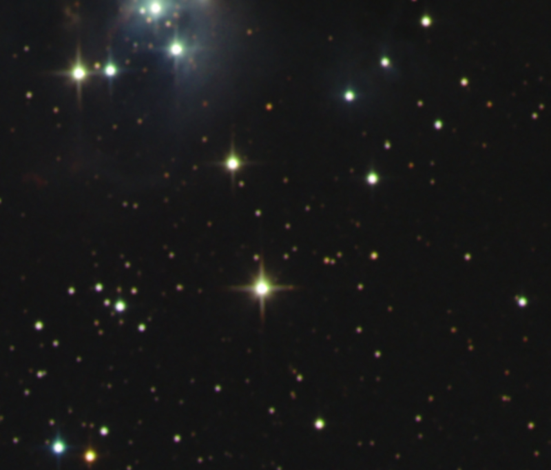

Salut, l'image est très jolie avec un bon traitement, mais est tu sûr d'avoir fait une bonne mise au point ?
Jean-Christophe
Bon coup d'oeil :)
L'image est sympa mais il reste des problèmes , je ne pense pas que ce soit la mise au point , quoi que ? Je la surveillerai attentivement la prochaine fois . Elle est faite grace a la HFR ( equivalent de FWMH ) et régulièrement refaite. Par contre :
- L'aigrette horizontale de droite se dédouble un peu
- A l'alignement des couleurs impossible de caler parfaitement le vert qui débordait légèrement des étoiles sur une grande partie du champs. Est ce les limites de DSS , un pb de miroir , les miennes ?
Je vais essayer un alignement sous IRIS
- La colimation n'avait pas été vérifiée depuis quelques temps , même si je shoot de chez moi :cry:
Voila mais axes d'amélioration , même si le résultat me convient , surtout au regard de ma tentative 2016

Nouvelle version sur astrobin , alignement des couleurs sous IRIS : nettement mieux , comme quoi ...
