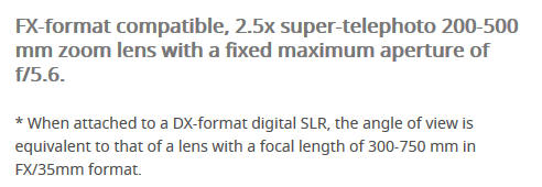

Concernant la focale équivalente FF, c'est un leurre.
Elle reste la même. Il y a juste ton champ qui est réduit d'un facteur 1,6.

Éternel débat
Bien sûr que la focale reste 700mm mais quand on parle de focale équivalente on ne parle pas de la focale en elle-même mais de celle qu'il faudrait comme focale sur un boîtier plein format pour avoir le même champ.
Ce n'est qu'un indice de comparaison.
Tous les fabricants le mentionne dans les caractéristiques de leurs objectifs ;)
