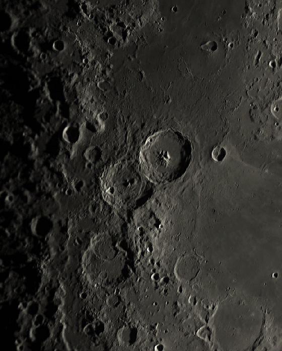

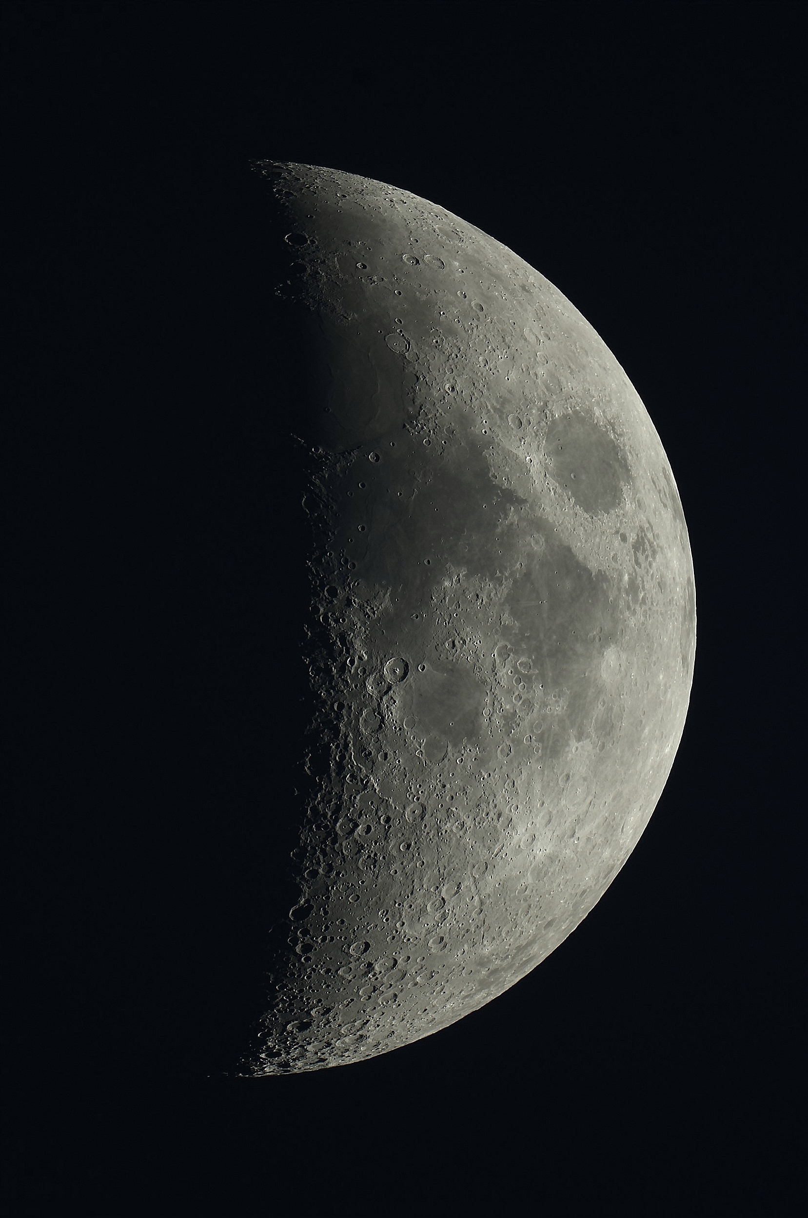

Alors, nous avons au menu une lune à L'Eos, pour changer, plus un portrait de mon trio préféré à l'Asi 120mc :)

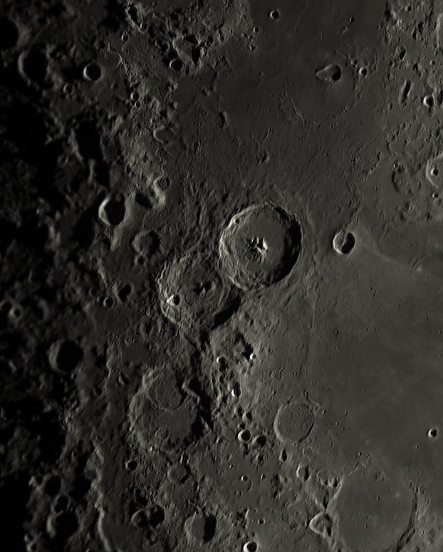

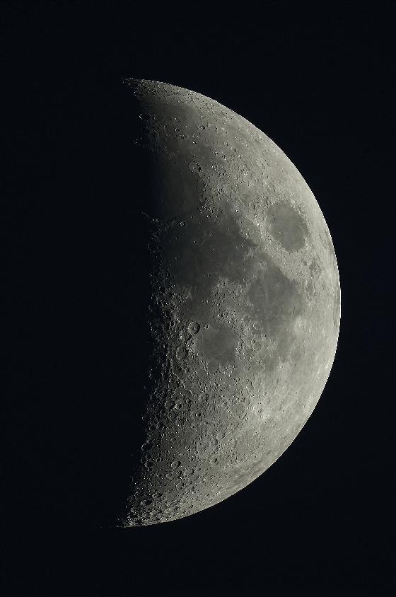

Les détails : Lune entière EOs 550D au foyer de L'Intes 150/1500, 11 images plein format réduites à 2500x1300 empilées Registax + ondelettes, et pour la vue rapprochée, toujours au foyer, Asi 120mc, environ 1000 images/ empilées AS2/registax + ondelettes.

Même si je trouve toujours ton traitement un petit peu dur,je les trouve superbes "tes Lunes".:)
Beau piqué.
Merci pour mes Lunes !
Mais pourtant, suite à une tendinite, j'avais l'impression d'avoir un peu moins poussé les curseurs...
Les images grand format empilées sont très délicates et très sensibles aux réglages...Promis, la prochaine fois je vais essayer avec la main gauche :be:

Regarde sur le limbe l'aliasing très marqué. Signe que la compression jpg a été destructrice d'informations.
Tes exemples sont d'un trop petit format (sauf la dernière), je ne peux pas monter au niveau des pixels pour vraiment voir la compression...
