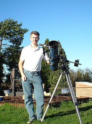

2 photos :
Newton 150/750 / monture équatoriale :

Pour les transports ça va être plus compliqué mais niveau taille, effectivement on aura vu pire ^^
Après le poids, même si je me suis bien planté sur le poids d'un newton, c'est pas un gros problème
(et aussi ça pèse 20 kg mais ça c'est pas trop un souci)
Effectivement, ce n'est pas un souci car on le transporte normalement en deux éléments : le tube, qui fait environ 10 kg, et la base, qui en fait un peu moins. C'est comme porter un pack de six bouteilles d'eau.
Quand j'habitais dans un appartement en ville avec la voiture garée en bas de la rue, donc avec pas mal de distance à faire à pied, sans compter les escaliers et les portes coupe-feu, je préférais transporter le Dobson 200/1200 plutôt qu'un C8 équatoriale, non pas à cause du poids mais du nombre d'aller/retour : deux pour le Dobson (1. le tube, 2. la base et la malette à accessoires), trois pour le C8 (1. le tube, 2. la monture, 3. le trépied et les accessoires) voire quatre si je compte les contrepoids (mais en fait je les laissais toujours dans le coffre). Deux aller/retour, ça fait trois trajets, tandis que trois aller/retour, ça fait cinq trajets. Pour moi ça comptait bien plus que le poids, de toute façon comparable.
