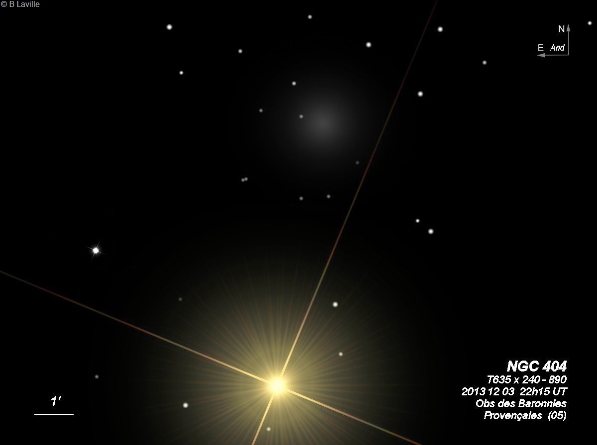

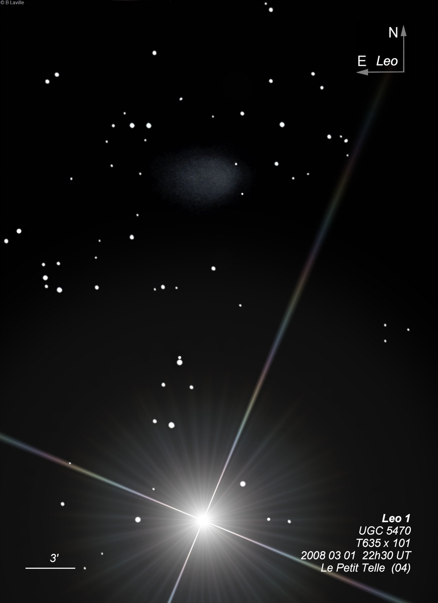

J'ai essayé, dans un précédent post, de détailler comment retranscrire sur un dessin ce qui n'était que ressenti car au delà de la vision directe. Je vous propose aujourd'hui d'essayer de retranscrire en dessin la notion d'éblouissement.
Il s'agit d'un cas de figure auquel nous avons tous été un jour confrontés: il suffit de dessiner un objet du ciel profond situé à une distance très proche d'une étoile brillante, voire aveuglante.
Les deux objets qui me semblent emblématiques de ce cas de figure sont:
- NGC 404, galaxie elliptique, pourtant assez brillante puisque de magnitude 11.0v mais située à 7' de Mirach, beta Andromède, de m2.06V
- UGC 5470, Leo 1, aussi de m 11.1v mais de BS 15.85 par arcmin2, ce qui en fait une galaxie bien pâlote, et ceci d'autant plus qu'elle est située à 20' de Régulus de m1.4V
Dessiner ces deux objets en tant que tels ne présente aucune difficulté: les deux galaxies ne présentent aucune structure si ce n'est leur gradient. Par contre, pour dessiner le champ vu à l'oculaire, c'est une autre paire de manche: ce qui domine, et de très loin, c'est l'éblouissement que l'on a, et la difficulté d'apercevoir quelque chose d'autre que ces "phares".
Et c'est là, qu'à mon point de vue, le dessin par informatique, le DAAO, montre toutes ses possibilités: aucune difficulté pour réaliser un ou des gradients de blanc, aucune difficulté pour rendre ces gradients plus ou moins progressifs et parfaitement homogènes sur 360°, aucune difficulté pour affubler ces pares d'aigrettes plus ou moins prégnantes.
Je ne dis pas que c'est impossible à dréaliser avec papier et crayons, mais, tout au moins pour moi, c'est beaucoup plus difficile.
Voici ce que ça donne; faites vous vous même votre idée !

Alors maintenant que tu nous mis l'eau à la bouche, Bertrand : comment tu fais en pratique avec tes calques ? :be:
Très réaliste en effet ... l'informatique a beaucoup d'avantage dans ce domaine,elle offre des possibilités incroyable pour celui qui maîtrise son ordi.
Pour moi le vrai challenge c'est comment faire avec un simple crayon ???:confused:

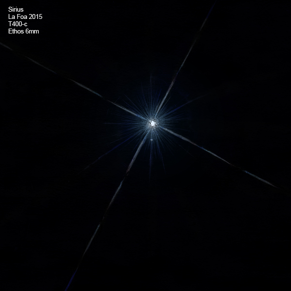

J'adore ton rendu d'aigrettes où tu montres les subtils effets de diffraction sur les aigrettes se traduisant par une couleur variable, un petit spectre étalé sur chacun des éclat des aigrettes. C'est un truc que j'avais remarqué et reproduit sur ce dessin.
