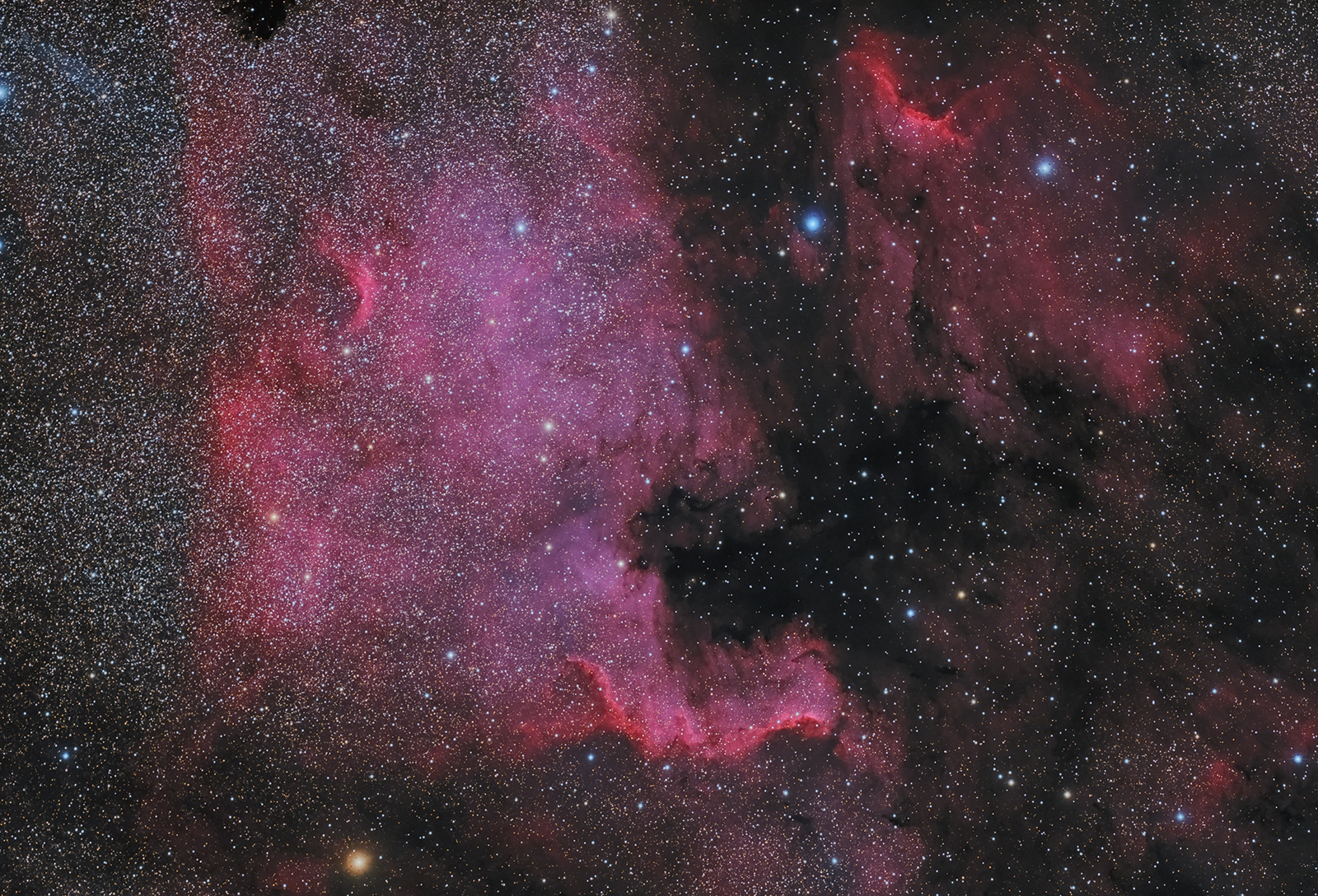

Une image qui pourrait être une référence, ça serait un truc qui ressemblerait à celle-ci, réalisée en HALRGB avec une FSQ106 et un KAF16k par Steve Canistra :
Modifié par Colmic
Je suis d'accord...

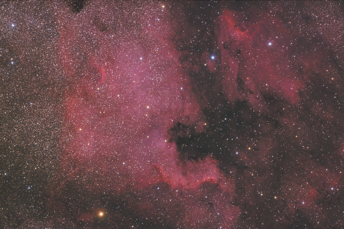

Et une image qui ressemble pas mal à la mienne, à l'exception du niveau de luminosité...
Une dernière tentative en prenant en exemple vos images et celle de Canistra.
Ya pas mal de boulot sur celle-ci, réduction d'étoiles, faire ressortir un peu mieux le mur et la tête du pélican, faire ressortir un peu mieux les nébulosités sombres entre les 2, en essayant de maintenir les couleurs... Qu'en pensez-vous ?
Modifié par Colmic

Salut Michel, voilà ma petite contribution, sous PixInsight.
J'ai un peu galéré sur la calibration des couleurs, mais j'ai essayé de m'approcher du rendu que tu as mis en référence, sans trop pousser sur le magenta par contre, parce que j'ai pas trop :p
Avec un fichier en drizzle x2, le résultat aurait été bien meilleur ;)
Bon, et puis le passage jpeg compressé aide pas non plus
Modifié par Dav78

Si tu te bases uniquement sur les couleurs oui.
Maintenant si tu t'attardes un peu sur l'image, il manque pas mal de détails entre les 2 nébuleuses, c'est globalement noir alors qu'il y a plein de nuances dans les zones sombres à cet endroit-là (voir mon image au msg #35).
Après je constate qu'on est tous différents dans les priorités qu'on place dans le traitement de nos images. C'est aussi ça qui fait la richesse de notre passion, sinon on tendrait tous à faire la même image au final, alors que chaque image est traitée différemment selon nos goûts personnels, qui peuvent ne pas plaire à tout le monde :)

Si tu regardes bien l'image de fred Canistra que j'ai linkée plus haut Fred, ya pas que du rouge dedans, ya du rose aussi. Et c'est pas une image APN ça, mais du HARVB avec un Kaf11k.
Et les dernières images traitées par Pulsar et Dav78, ben je trouve qu'elles s'en rapprochent quand même pas trop mal.

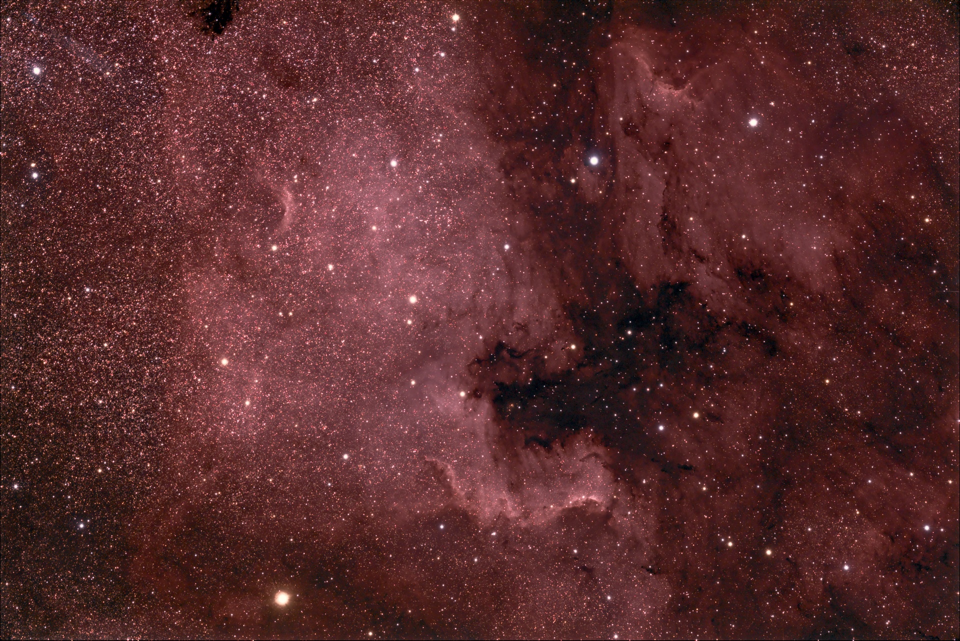

Mes préférences dans les versions vont à celles proposées par Dav78 et Puslsar59.
Une image avec du potentiel, c'est toujours compliqué de doser le traitement...
JP

Voici la version que j'ai essayé de travailler.
globalement je n'arrive pas à avoir cette qualité d'images avec mon A7S (refiltré R. Galli) et ce après plusieurs heures de poses.
Je voulais donc voir si cela venait de mon traitement (je suis une quiche) ou de l'APN.
J'arrive donc à ce résultat avec traitement ultra léger.
C'est donc plus facile à traiter lorsqu'il y a du signal. Mince cela ne m'arrange pas....; j'ai peur d'avoir un pb avec mon APN donc..
Merci Colmic pour le partage.
