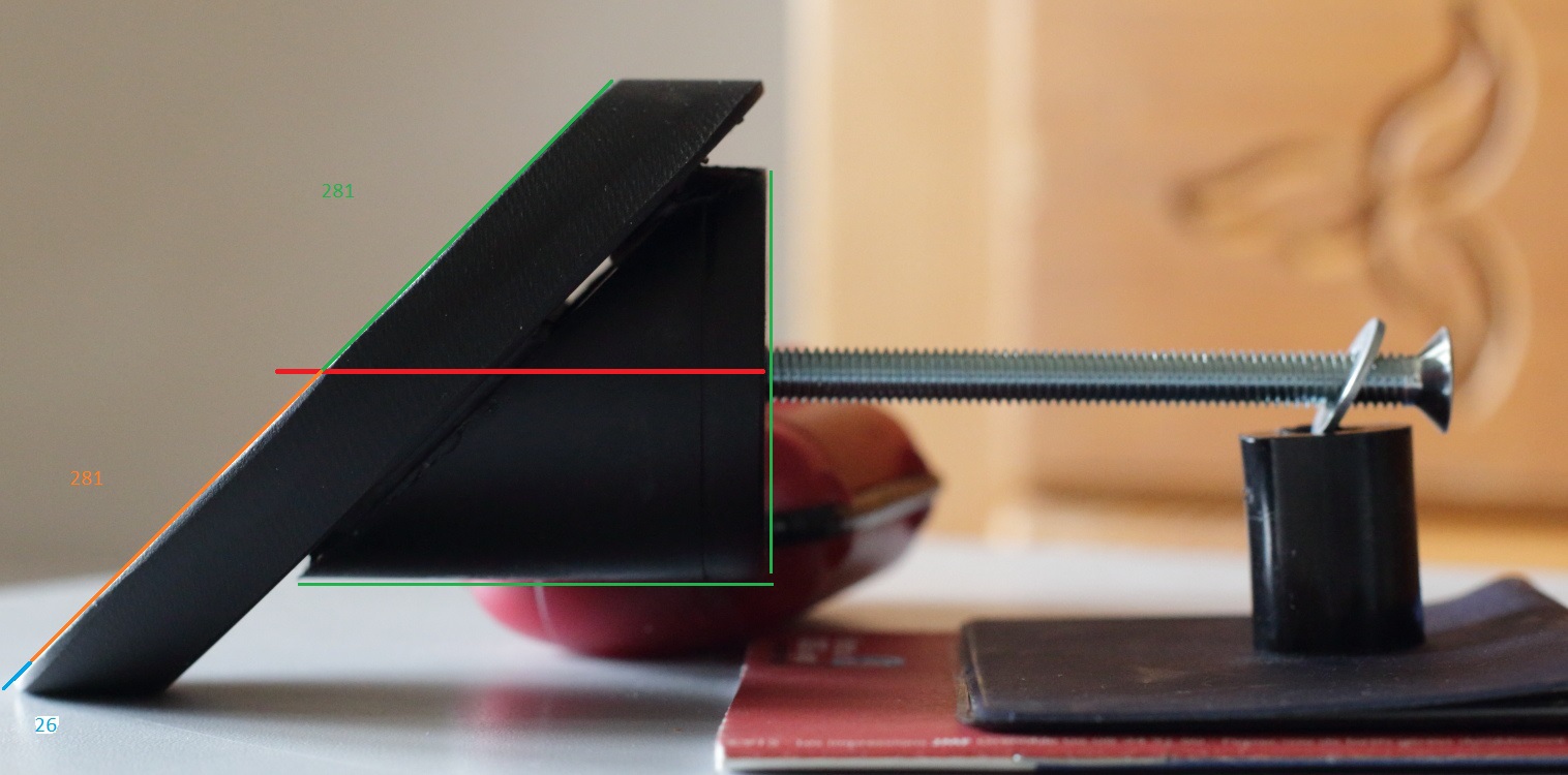

  Leimury a dit :
J'ai mesuré sur cette image là :
Face optique : 590 x 590
Entre le centre de la vis et le haut du miroir : 285
Comme ton miroir est à 45°, a=590
Comme là on a accès au profil et que sur une image on peut mesurer dans l'air on a :
Delta = 590 / 16 = 37
590/2 - 37 = 258
L'erreur est de 25 pixels, ça fait la moitié de la vis centrale : Vraiment pas un drame :)
La petite erreur de la moitié du diamètre de la vis se rattrapera sans problème au réglage.
Si la marque centrale est pile en face de la vis centrale il faudrait l'enlever.
De toute façon le marquage du secondaire ne sert qu'avec un tube ouvert (Serrurier).
Salut leimury.
J'ai vérifié tes calculs (désolé) et je ne suis pas d'accord avec tes résultats. Voilà ce que je trouve:
Si 281+281+26 (588) = 89 mm alors 26 = 4 mm et donc l'offset appliqué est de 2 mm.
D'après ta formule il faudrait trouver 5.7 mm. C'est pour cela qu'il m'a semblé que l'offset était "léger", il manque près de 4 mm!!
Je peux toujours essayer de centrer le secondaire sur le PO, son orientation sera de toutes façon incorrect.
Il faut que j'essaye en "simulant" le bon offset, càd en reculant le secondaire de (5.7/1.414) - 1.414
= 2.6 mm (2.5 tour de vis M6). Dans cette configuration, l'alignement des axes est bon mais l'illumination devrait être pourrie.
Es ce que cela te semble juste?
Chris.

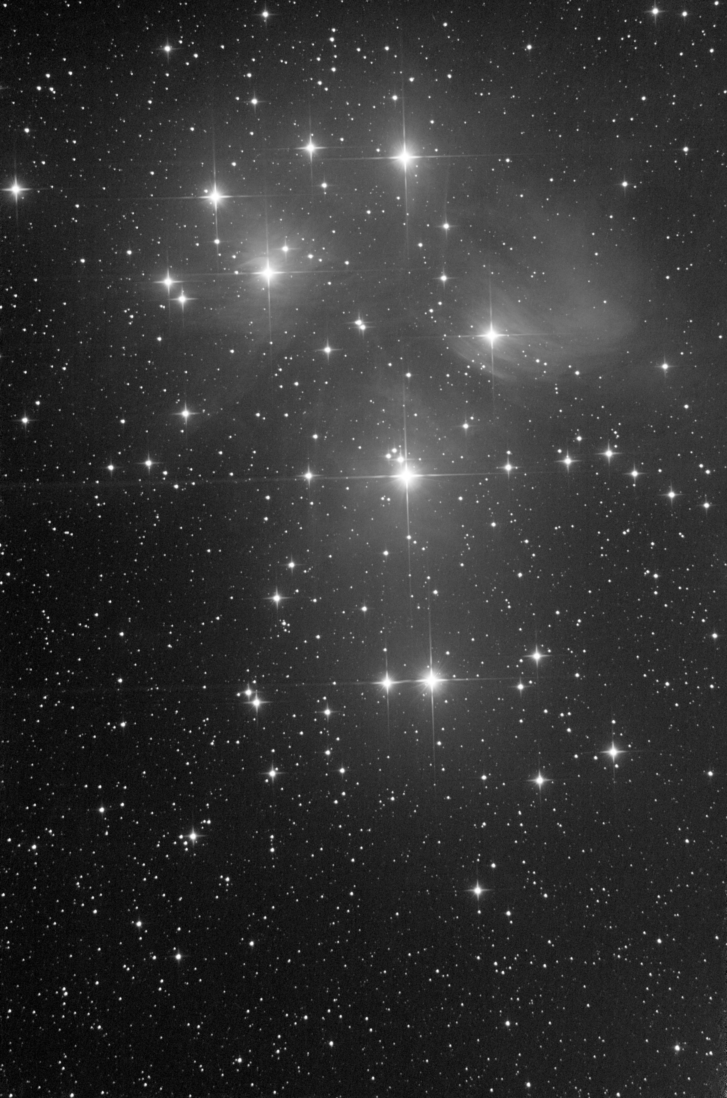

  paradise a dit :
Et au milieu de tout ça vous trouvez encore le temps d'observer ? :b:
Humour, pas taper siouplaît ! :be:
Pas trop en fait mais je préfère passer du temps à régler pile-poil le matos. Je n'ai quasiment rien imagé cet été. J'espère pouvoir en finir avec ce problème de miroir au plus vite pour pouvoir sortir quelque image avant que la neige ne vienne.
En attendant voilà une petite M45 en 19 minutes chrono depuis la coursive traitée dans la foulée pour tester les derniers réglages et confirmer, il me semble, l'offset foireux.
19*60sec DOF sans guidage.
Les étoiles se sont bien améliorées mais encore déformées vers la gauche à cause peut-être d'une diffraction asymétrique très forte (d'où l'aigrette de gauche très longue et qui va en s’épaississant). Le backfocus seras surement à affiner (l'image n'est quasiment pas recadrée).
Vivement que TS Optics me recontacte.
Chris.
