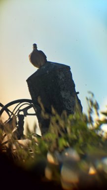

Bon, je pense qu'on a tous les éléments en main, commençons.
Les photos qui suivent sont hébergées en pleine résolution, cliquez sur les images pour accéder aux full.
2.B) Oculaire seul :

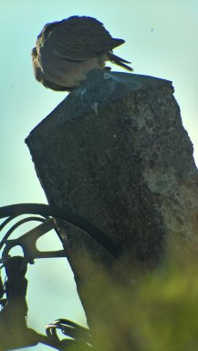

2.c) Avec réducteur :
Curieusement, l'image est un peu plus sombre, mais ça provient probablement de ce que le Soleil se couche à toute allure sous nos latitudes.
Notez le rapport de réduction qui semble nettement plus important que 0,7.
En fait, en mesurant à la règle l'arrête du poteau juste au dessous de la pointe, j'obtiens sur mon écran 205 mm avec l'oculaire seul, et 110 mm avec le réducteur, ce qui donne en fait un facteur 0,54x au lieu des 0,7x annoncés !
C'est d'autant plus curieux qu'il est monté au plus près de la lentille de champ de l'Ethos 21 mm, qui est tellement proche de l'extrémité de la jupe qu'elle affleure presque (comme sur le Nagler 17 mm).
Je ne vois pas comment on pourrait monter le réducteur plus près ! Si, on pourrait, si le filetage voulait bien entrer à fond...
Mais quoi qu'il en soit, le résultat en diurne est tout à fait honorable.
En visuel (pas moyen de choper tout le champ avec un téléphone portable, désolé), on distingue un très léger vignettage sur même pas 1° en périphérie. C'est plus sombre tout autour (là où il y a le liseré jaune) et ça s'estompe immédiatement.
Pas d'autre défauts remarquables, si ce n'est, si vous agrandissez l'image, l'impression que le chromatisme atmosphérique est accentué, mais en même temps, le Soleil se couchait derrière la colline à l'ouest et le ciel s'assombrissait à toute vitesse ; or les clichés ont été pris à 3 mn d'intervalle.

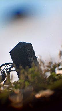

2.d) Avec réducteur + bague allonge 3 mm :
Encore une fois, le filetage ne pouvant pas être serré à fond, on est sans doute plus proches de 4 mm.
Cette fois-ci, les défauts sont rédhibitoires.
Et le pigeon qui faisait sa diva a mis les voiles. :p
Pour un gain de champ négligeable (la même arrête est mesurée à 100 mm, ce qui donne un facteur de réduction de 0,49x), on voit bien l'ombre du secondaire qui envahit le champ, rendant l'utilisation très désagréable.
J'ai joué avec la position de l'objectif du téléphone pour qu'elle se décale hors de la cible centrale, sinon on ne voyait plus le poteau...
Voilà qui illustre la limite du grossissement possible sur un newton.
