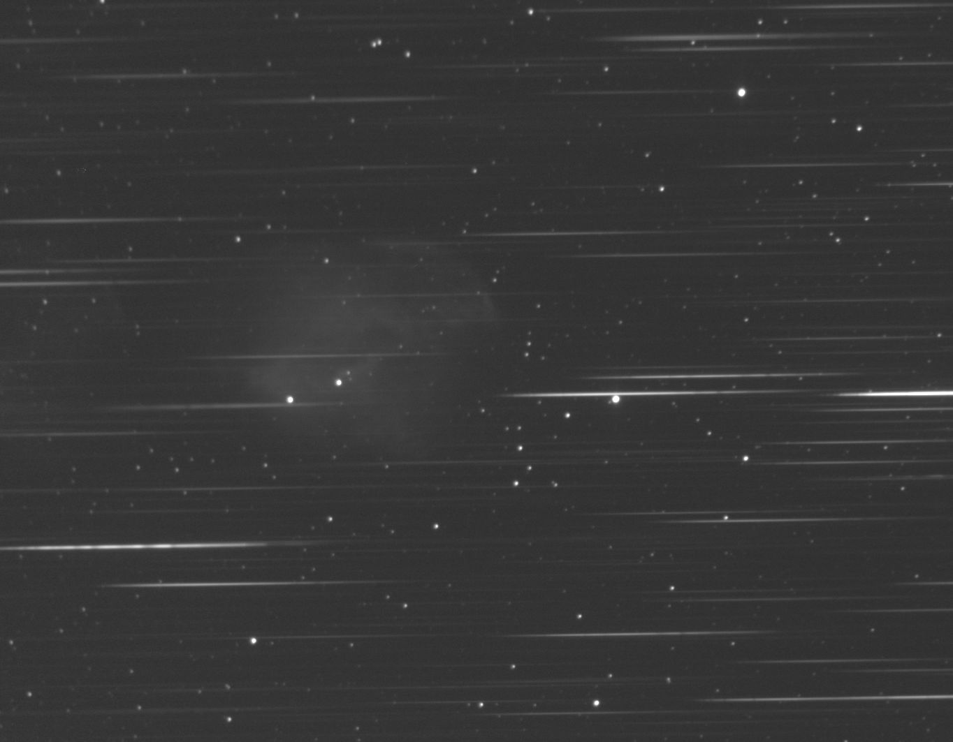

nettoyé, empilé, 5 poses de 2 mn sur M27 avec le SA / Atik383 / T200/1000
le crop
mais....comment exploiter ça????????????

A mon avis faut faire un script ;)
Plus sérieusement : le signal de la neb est trop faible pour l'exploiter, on ne voit pas son "spectre". A mon avis la méthode fonctionne sur les étoiles ou sur les neb plus lumineuses (magnitude surfacique élevée, M57 par exemple ?).
Ceci dit je n'y connais pas grand chose, je te réponds au "feeling"...

sinon, sur la 2D issue d'Isis, il y a d'la raie
c'est un peu pollué par les étoiles
Les NP ne sont guère accessibles à un star analyser car ce n'est pas un objet ponctuel et comme il n'y a pas de fente cela fait que l'objet est dupliqué autant de fois qu'il y a de raies spectrales.

Et dans ton cas il y a 2 problèmes :
- Le temps de poses n'est pas suffisant (on ne voit pas le spectre de M27)
- Il y a beaucoup d'étoiles dans le champ donc de spectres qui vont masquer une partie du spectre de la NP

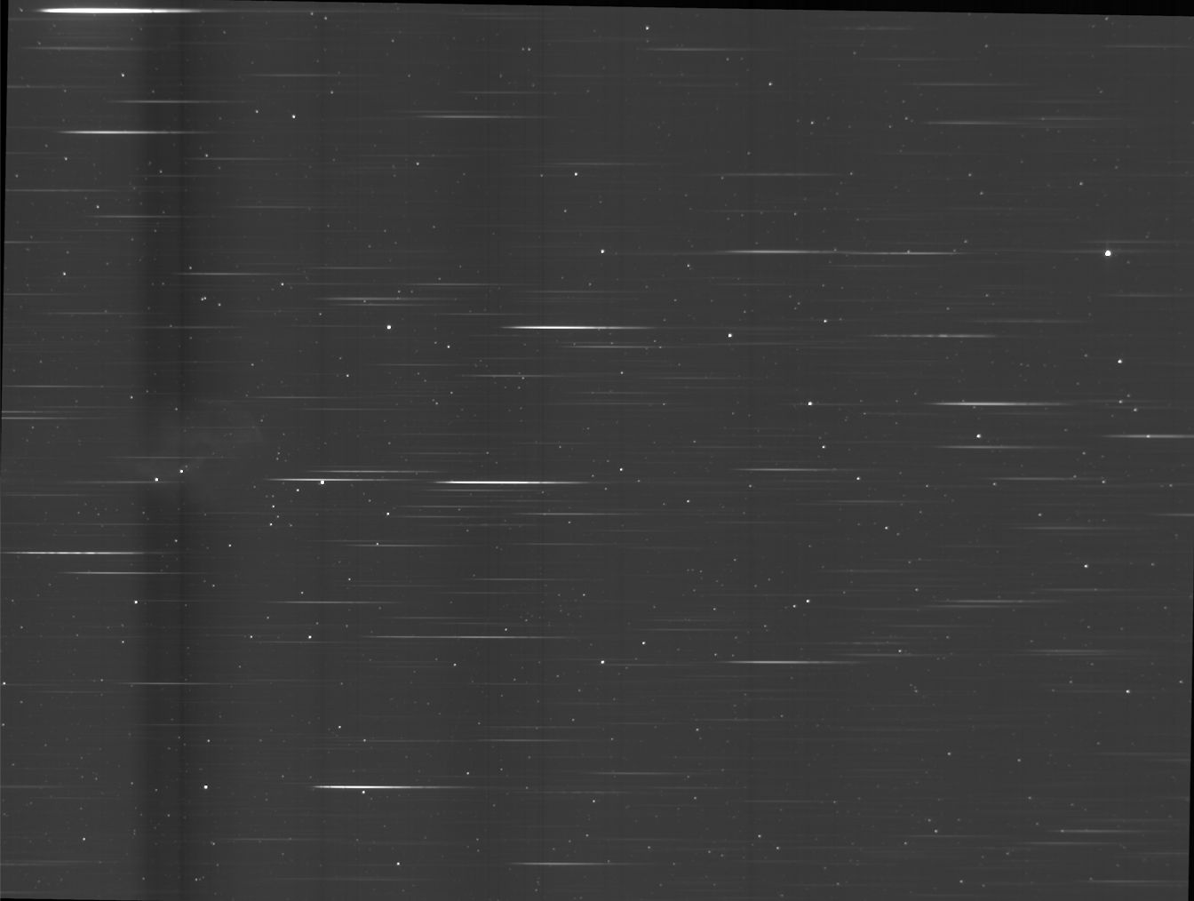

je me suis bricolé une fente pour la prochaine séquence
je l'ai positionné perpendiculaire au réseau, je suppose que c'est comme cela?
Pour moi tu ne peux pas faire le spectre d'une nébuleuse avec un star analyser, pour ça il faut un spectro à fente.
Avec ton star analyser le spectre d'un objet est constitué d'une succession d'image de cet objet positionnées côte à côte. Chaque image correspondant à une longueur d'onde.
C'est OK pour les étoiles car celles ci sont très petites mais pour un objet étendu comme cette nébuleuse ça ne fonctionne pas car les images se superposes.
D’ailleurs sur ton image il me semble qu'on voit 2 images de la nébuleuse légèrement décalées qui doivent correspondre aux images Ha et O3.
Sur ce genre de cible il faut une fente car à ce moment la ton spectre sera une succession d'images de la fente et non de l'objet tout entier.
Tu peux essayer de refaire la manip sur M57 qui est plus petite tu aura les images Ha et O3 bien séparées.

Nébuleuse sans fente avec un star analyser, à oublier. Ou alors il faudrait que la nébuleuse ait la taille d'une étoile.
Idem, il ne suffit pas de mettre une fente devant le star analyser pour en faire un spectro à fente.
Il va te manquer une lentille de collimation entre fente et le SA.

Effectivement, l'essai d'hier soir n'a pas fonctionné
j'avais repéré le Sepsa, mais comme je reçois prochainement un réseau 600l...je vais avoir du boulot :p
