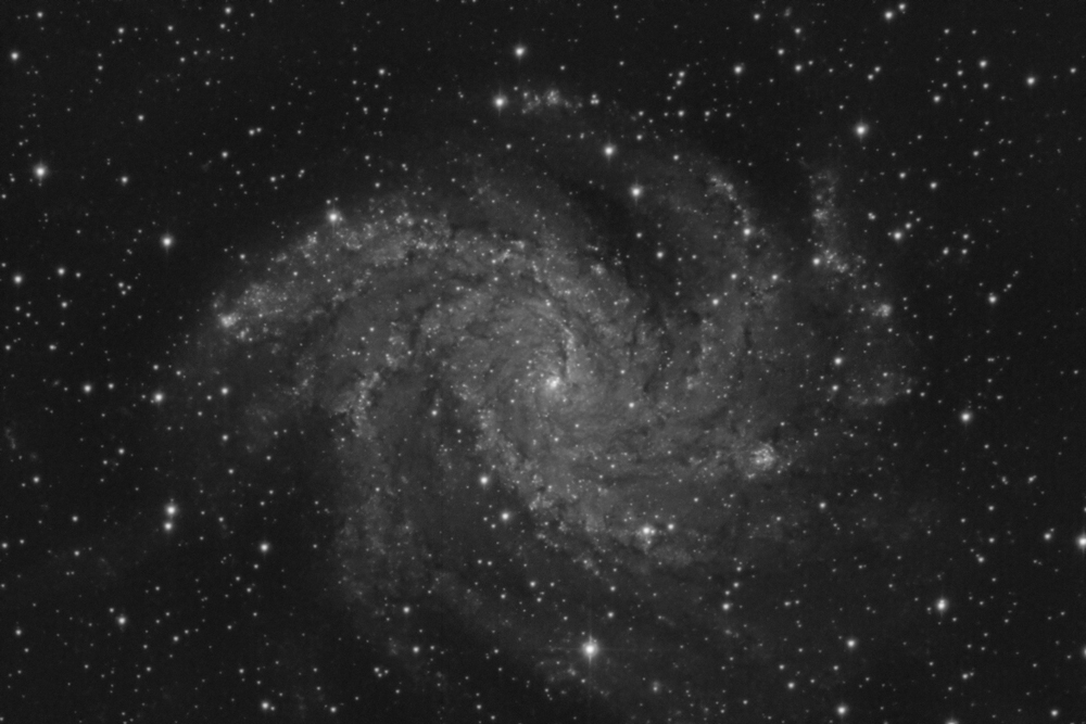

La galaxie du feu d'artifice au t620 en 30min chrono (Jm, François, Laurent, Maxime)
Une image qui n'a pas abouti nous avons pu faire seulement 30min de pose en L et pareil en Rvb.
On vous la présente malgré tout.
T620 9300mm de focale, Atik 11000 dans le ciel de St Véran.
Acquisitions : François Chevenet, Jean Michel Lebos, Laurent.
Traitement : moi, Maxime Tessier :be:
Les fulls, L :https://forum.albe.club/download/file.php?id=2988
Lrvb :https://forum.albe.club/download/file.php?id=2989
Modifié par max66m57
Il n'y a pas à dire, 620 mm, ça cause en termes de résolution.
Très belle image, profonde, riche, bien définie.
Bravo !:)
Modifié par Vivlepic
Il n'y a pas à dire, 2800m d'altitude, ça cause en termes de seeing.
Très belle image, profonde, riche, bien définie. (j'aurais pas dis mieux ;) )
Bravo ! :be:
La finesse du PSF apportée par le diametre du téléscope et la qualité du seeing font la très bonne résolution sur cette image :rolleyes:
Les détails dans la petite nébuleuse bleue sont très révélateurs.
Bon boulot !

Superbe ! (je préfère la version monochrome qui est moins bruité)
Vous avez quoi comme échantillonnage ? vous shooter en binning ?
"La finesse du PSF apportée par le diametre du téléscope "
Tiens donc Christian, ça me rappelle un débat ça... :-)
Bravo,
Fred
Merci à tous pour votre passage.
@anglais : Les nuits étaient très courtes et pas entièrement dégagées.
@Gribol : Merci pour les infos effectivement elle est du coup très visible.

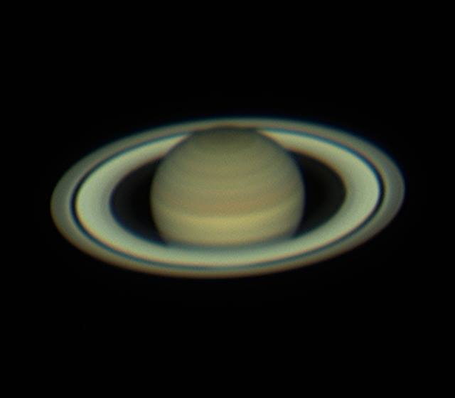

@Zeubeu : Nous avions un échantillonnage de 0.19 arc/s par pixel, nous avons utilisé la 11000 en bin1x1 avec ses photosites de 9 microns. En revanche la collimation demandait à être refaite, et la mes aussi le gain en résolution aurait été important,
je m'en suis rendu compte quand nous avons monté la 224 et un adc pour tenter une saturne le résultat n'est pas à la hauteur.
