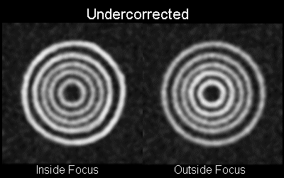

Tiens, je remontre le star test du Newton 150/750 :
Maintenant, le star test d'un 114/900 Hama (trouvé sur le site d'un astronome réunionnais - je n'ai pas trouvé son nom sur la page : http://perso.orange.fr/leumass/astro/ ) :
C'est quand même un petit peu plus symétrique, hein ! :)
Voici un exemple de télescope ayant de l'aberration sphérique (sous-correction) :
Ce n'est pas symétrique : il y a plus de lumière au centre qu'au bord dans un cas, et le contraire de l'autre côté du point focale. Mais bon, ce n'est pas aussi mauvais que le premier star test, loin s'en faut.
