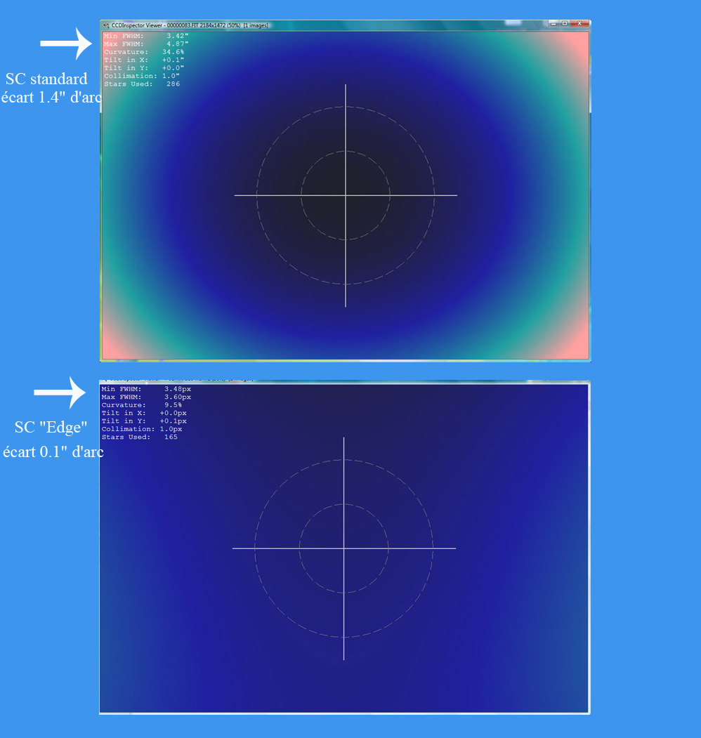

Sinon j'avais pratiqué des mesures avec CCDI à F10, ci dessous, ... pas photo à l'arrivée comme l'on dit, ici c'est un C9 standard et un C11Edge avec un Kaf3200 qui n'est pas un "grand capteur", là encore ça donne une idée. La finesse offerte par la formule classique est dégradée dans les coins (image du haut). Dans la zone rose on "perd" 1" d'arc en terme de "seeing" par rapport au centre de l'image.
Avec un Edge on perd quasiment rien. que du bonheur... la résolution et le RSB seront les mêmes sur toute la surface de l'image. Bref c'est cher mais ça donne de bonnes images bien planes.
Donc un SC standard sera davantage réservé à l'imagerie planétaire, également CP mais avec des capteurs de taille moyenne. Avec un grand capteur il faudra recadrer, même avec un réducteur- correcteur 0.63.

J'aurais une petite question supplémentaire à vous poser, pourquoi s'oriente t'on vers une lunette ou un télescope.
Vaste débat.. ils existent des amateurs qui préférent les lunettes et d'autres qui préférent les telescopes. Cela dépend de leur utilisation et des affinités des uns et des autres. Bref très difficile de répondre à ta question.
Je comprends bien la différence en terme de luminosité mais pas en terme de polyvalence par comparaison avec un C8 HD si ce n'est la capacité de grossissement.
C'est vrai que la polyvalence est un argument sérieux. Mais certains te diront que les telescopes ne sont pas toujours très bons "optiquement parlant". Mais je pense que les choses ont évolué ces dernières années et les séries Edge sont correctes.
Ceci dit certains préféreront toujours une belle lulu apo à un C8... c'est légitime.
Quelle différence d'utilisation y a t'il entre les deux instruments ?
Je pense que c'est à toi à bien définir l'utilisation de ton futur instrument. Quoi observer ? depuis quel site ? Déplacement du matos ? etc... etc... Nous pouvons orienter tes choix si tu as bien cadré ton "desiderata".
