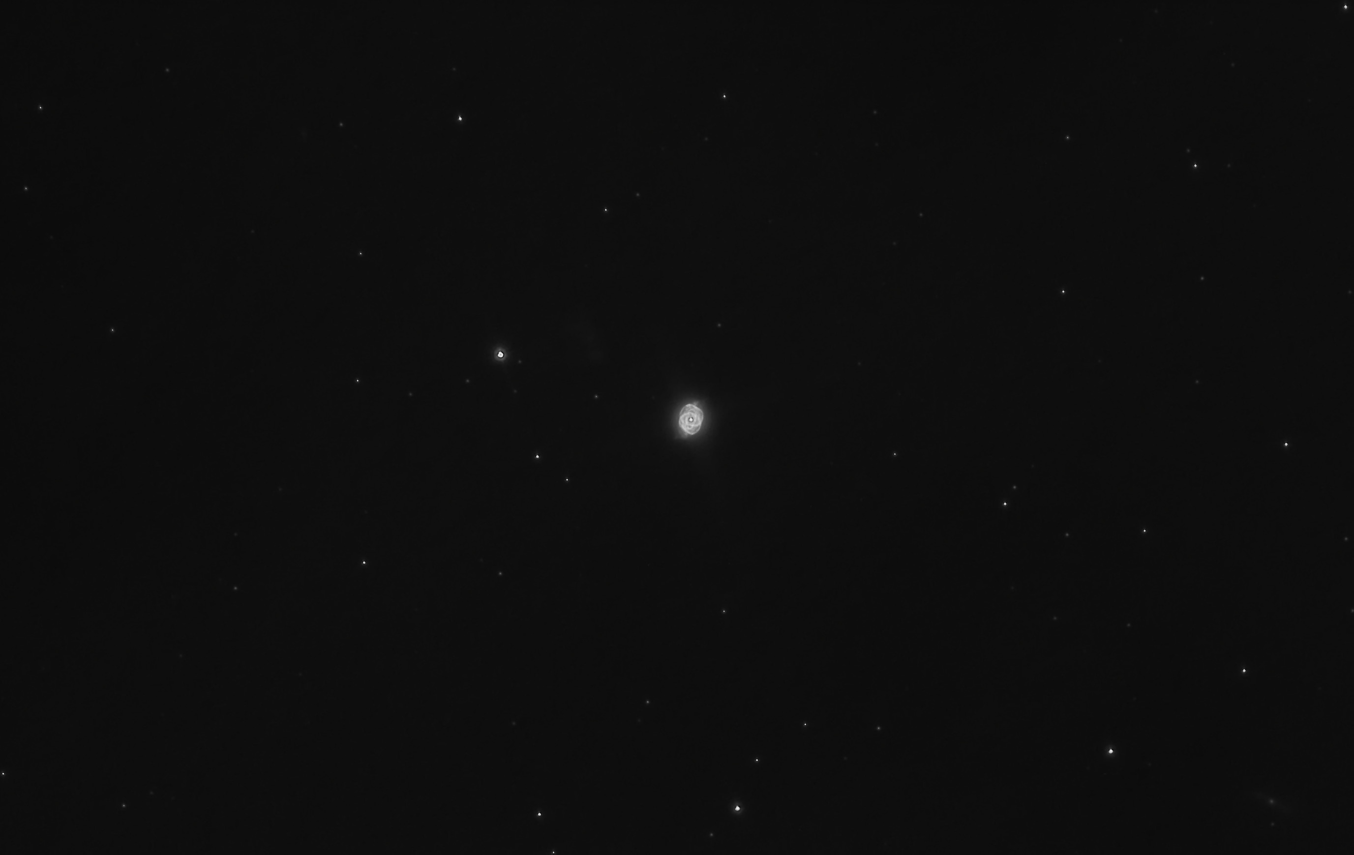

Mardi dernier, ciel médiocre comme c'est le cas depuis un mois environ... :D
Je repasserai prochainement sur m57, mais j'avais bien envie de tester cette nébuleuse car sa luminosité surfacique est très élevée, la rendant donc extrêmement intéressante pour ce genre de tests en poses courtes.
Et je n'ai pas été déçu !
J'avais dans l'idée de faire une comparaison entre différentes durées de poses, mais les nuages m'ont obligé à plier bagage plus tôt que prévu ; voici donc le résultat en suivant mon protocole d'acquisition habituel.
Donc vous pouvez encore me taper dessus si vous voulez ^^
2400x1s, soit 40mn de pose totale, à 200% de la taille d'acquisition soit à 0,4"/pixel
QHY5III290M non refroidie, 150/750 skywatcher, filtre Baader UHC-S
Clic droit puis "afficher l'image" pour la voir en grand !

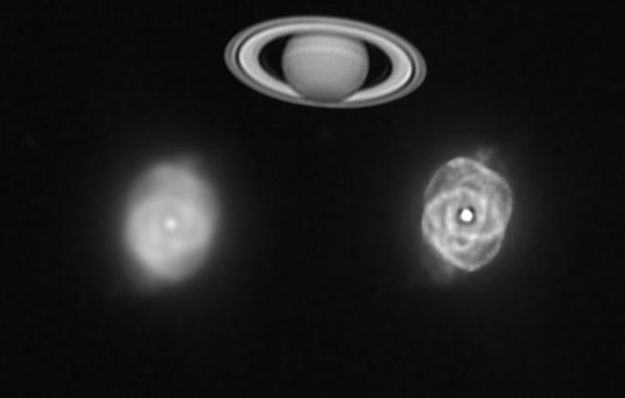

Pour bien se rendre compte de la puissance des traitements d'accentuation, voici un petit comparatif entre la nébuleuse avant et après le processus d'accentuation, à 400% ; saturne ( prise avec le même instrument ) est là pour donner une échelle
Malheureusement il y a quelques dommages collatéraux... j'arrive à contenir l'effet négatif sur les étoiles non saturées, mais dés que celles-ci sont un peu trop lumineuses, ça créé des artefacts comme on peut voir sur l'étoile brillante proche de la nébuleuse.
Voilà, j'espère qu'elle vous plaira !

Sacrément efficace ce traitement, les détails sont bluffants !!!

Belle prise avec une belle résolution. Bien joué :). Cet objet se prête parfaitement à cet exercice.
Pour tes étoiles, tu peux jouer avec un masque sous CS afin de les préserver. Un traitement pour les étoiles, un autre pour l'objet et tu mixes les calques.

Très très bonne résolution au T150, tu as des "grumeaux" dans les arcs et ça colle, ce ne sont pas des artéfacts.
Je l'avais déjà tenté avec la 224 seule. Tu n'est pas loin du compte : ;)

Je n'utilise pas Photoshop, mais j'ai découvert récemment Rawtherapee et j'adore ce logiciel, beaucoup d'options intéressantes pour l'astro ; je trouverai certainement quelque chose à faire dedans pour les étoiles quand je maîtriserai mieux :)

En effet mon image n'est pas très loin de la tienne à la 224, mais le diamètre parle bien quand même, notamment dans la finesse des filaments ^^
Cependant, j'ai trouvé peu d'image sur le web qui approchent cette résolution. Celle de capella observatory est moins bonne à mon sens, même si elle date de 2008. ( je parle en résolution hein ! en quantité de signal elle déchire tout :D )
Bon et puis il y a Hubble quand même ^^
