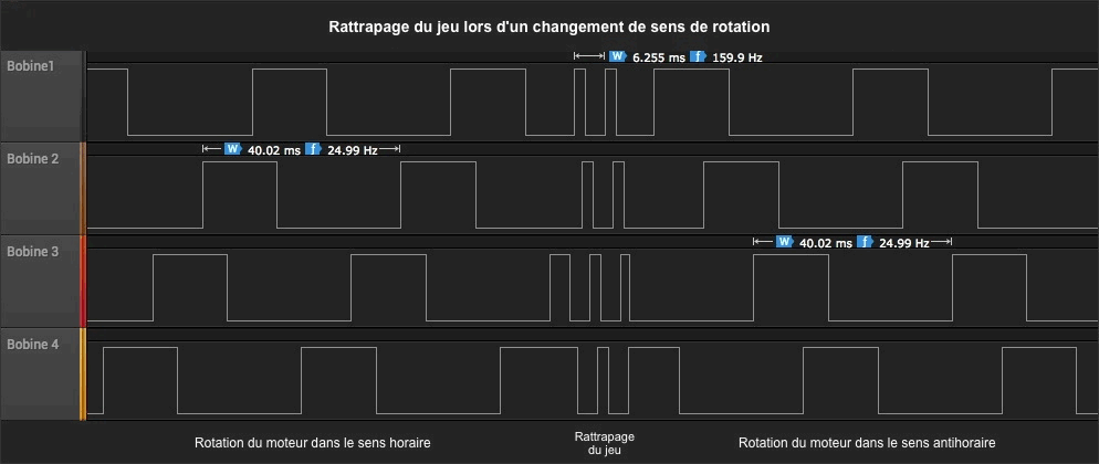

Pour ceux qui s'amusent à motoriser leur télescope, leur mise au point ou que sais-je encore, voici un petit analyseur logique à 10€ qui pourrait vous intéresser afin de deboguer vos projets…
Avis aux intéressés. Pour le prix ce serait dommage de se priver. ;)
Une petite illustration GIF montrant la visualisation de la gestion du rattrapage de jeu (backlash) avec un moteur type 28BYJ-48...

Pour en revenir au sujet, comme le montre la vidéo, c'est un outil génial pour contrôler des sorties numériques avec une bonne précision (24Mhz d'échantilonnage soit 83ns de finesse de résolution) et faire même apparaitre des problèmes qu'on ne soupçonnait pas avant des les avoir sous le nez.
Par exemple, dans la petite animation GIF on peut voir, à y regarder de plus près, que le rattrapage de jeu s'enclenche trop vite (dès l'action de l'utilisateur sur le bouton de la télécommande) sans laisser au pas courant le temps de s'achever (sur la bobine 3 le pas dure ainsi à peine 1/4 du temps normal). Avec un système simplement destiné à du visuel ce n'est pas méchant mais si l'on souhaite faire de l'autoguidage, du goto ou encore une correction PEC, on a besoin de compter les pas et là l'accumulation d'erreurs va finir par tout fausser.

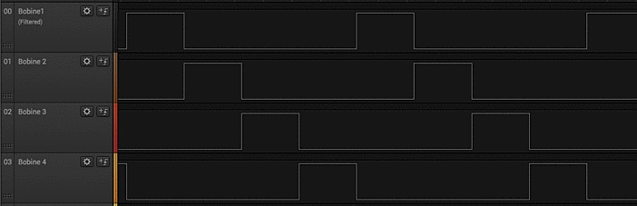

Et voici un autre exemple de montage GIF illustrant le fonctionnement d'un moteur pas à pas en pas complet (fullstep microwave -> une seule bobine alimentée à chaque pas) et demi pas (half step -> deux bobines alimentées à chaque pas)…
