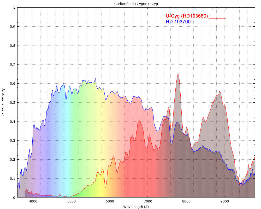

un couple (faux) d'étoiles que j'adore aller voir au dobson, est situé au nord-ouest de Déneb dans le Cygne

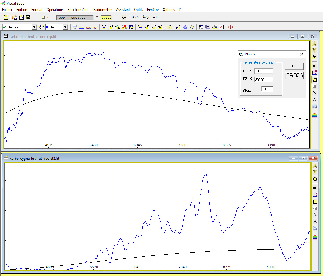

je suis allé les voir avec le Star Analyser 100 et l'Atik383 sur le T200/1000
U Cyg (HD193680) située à 2938 AL de chez moi est de classe spectrale M (curieux car elle me semble carbonée)
l'autre, HD 193700, beaucoup plus près de mon jardin, 896 AL, est une G0
le comparatif montre la différence de température
d'après leurs classes spectrales, la première est entre 2500<>3900°K tandis que l'autre est entre 5 et 6000°K, mais...ce n'est pas très précis tout ça

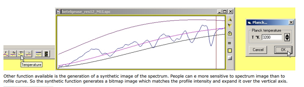

dans l'aide de VSpec, il est question de tracer la courbe de Planck et de cliquer sur le bouton "température"
mais il est où ce satané bouton?????????????

Perso, j'utilise toujours Radiométrie/Planck et jamais Planckauto.
Je dirais que c'est très très fidèle !!!
il me donne 10000 quelque soit l'étoile :(

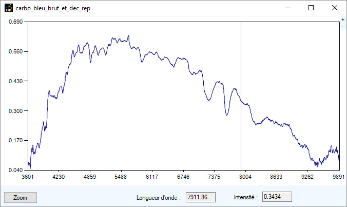

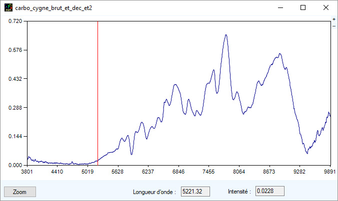

C'est vrai que VB est particulièrement atroce. ISIS est écrit en C#, c'est autrement plus qualitatif.
