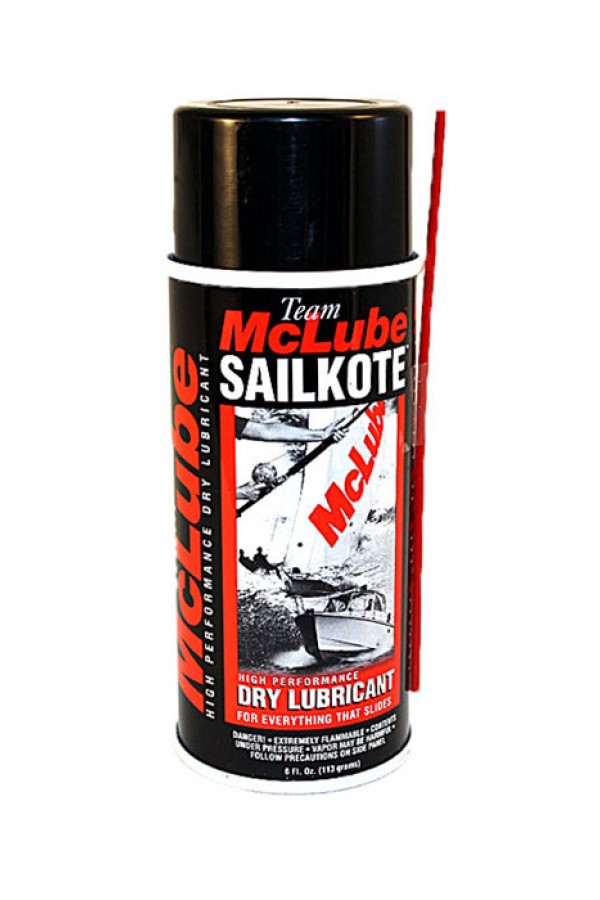

Pour le Skywatcher et un mouvement plus fluide:
Le SailKote forme un film sur le formica en contact avec les plots en teflon et réduit la friction statique.
MDR, Sixela, je croyais d'abord que ton histoire de lubrifiant était une blague douteuse... ran, je te pensais tordu, mais en fait c'est moi la tordue pour le coup :rolleyes:
Et ça m'a l'air pas mal ton lubrifiant "sec" qui n'attire pas la poussière et les saletés, reste plus qu'à s'en procurer ! Merci ! :)
Ça marche très bien, et il duffit de renouveller tous les 6 mois ou tous les ans.
Si on veut encore mieux il faut mieux dimensionner et placer les plots en teflon et remplacer le formica par une version plus rugueuse, mais c'est moins simple, et on commence déjà à retravailler le télescope.
Deuxième bricole pas cher: si on met des rondelles en nylon au centre qui font tout juste balloter le berceau sans tube mais plus avec le tube placé, on va délester les plots décentrés et rendre le mouvement plus fluide.
Mais il faut parfois chipoter avec des feuilles plastiques, disques CDs etc. pour arriver à exactement la bonne épaisseur.
Ok, mais le lubrifiant c'est mieux pour l'instant, car mon ancien rocker s'était gondolé avec l'humidité (une bonne rincée aux estivales 2016), et j'avais bricolé toutes sortes de machins, avec des patins, rondelles.. et c'est là que j'ai remarqué que tout était paramétré au mm, donc si on rajoute une rondelle, un patin plus haut, ben c'est la vis du milieu qui n'est plus assez longue, et l'arrachage de cheveux commence...
Là j'ai un rocker tout neuf, par un coup de chance que je n'aurais plus, OU en vendait un au déstockage ! J'ai pas trop envie de le bricoler, au risque de créer plus de problèmes que d'en résoudre, donc le lubrifiant pour moi, c'est l'idéal.
