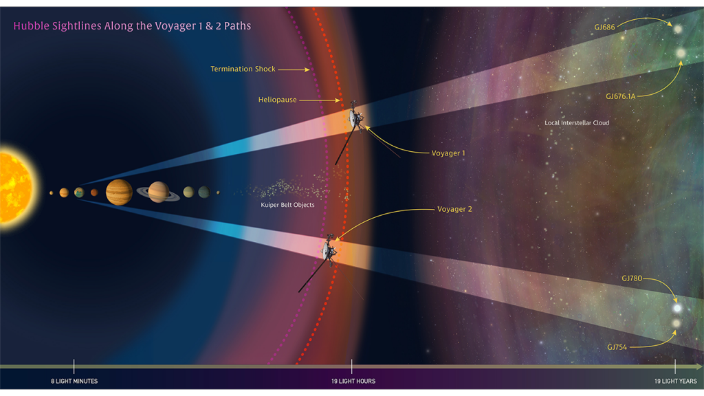

Je me demande pourquoi une telle difference de temps pour communiquer avec les deux sondes, l'une est de 12 heures et l'autre de 19 heures--leurs distances de la terre doivent être assez similaire car leurs lancées étaient le 21 Aout 77 et l'autre le 5 Septembre de la même année?
Peut être pas bien compris!
"Because they have only four kilobytes of computer storage, the spacecraft transmit data 24/7, but the radio signals take 19 hours and 12 hours to reach Earth."

Merci pour le lien en effet le temps de communication n'est que de 3 heures et demie de différence!
Elle n'ont pas du tout fait le même chemin, ainsi que les mêmes assistances gravitationnelle! Elle n'ont donc pas eu la même vitesse au final :p
Les buts des deux sondes étaient différents : les deux ont visité Jupiter et Saturne, Voyager 1 devait ensuite quitter le système solaire (trouver où est l'héliopause faisait partie de sa mission), alors que Voyager 2 a été dirigée vers Uranus et Neptune, en profitant des positions favorables des planètes pour cette "tournée des grands-ducs".

...je me posais justement la question de savoir comment ils communiquaient avec les sondes à ces distances ? De mémoire ils n'emploient plus les "fréquences radio" au delà d'une certaine distance (perte et déformtation du signal) mais plutot la lumière laser...
Non, ils communiquent bien par radio.
D'une part les sondes sont équipées d'antenne radio pour l'émission et la réception, donc impossible de passer à une communication par laser.
D'autre part, la sensibilité des antennes sur Terre permet de détecter des signaux extrêmement faibles grâce à leur très grande surface de collection (une petite centaine de zW de la part de Voyager 1, rendez-vous compte, z = zepto = 10^-21...) ; et à l'inverse en émission elles peuvent envoyer une pelletée de kW.
Concernant la perte et la déformation du signal, un laser et une fréquence radio sont toutes deux des ondes électro-magnétiques, rien ne les différencie fondamentalement. Seule l'atmosphère terrestre peut avoir une influence (turbulence, absorption), et de ce point de vue les ondes radio sont certainement un meilleur choix.

Si le nuage d'Oort fait partit du système solaire, pourquoi considère-t-on que Voyager 1 se trouve dans l'Espace Interstellaire si elle n'a pas encore franchie le nuage d'Oort ?
Parce que le nuage de Oort est divisé en deux régions: un nuage d'Oort interne en forme de disque (ou nuage de collines) et un nuage oblique sphérique. Les deux régions se situent au-delà de l'héliosphère et dans l'espace interstellaire. [...] La limite extérieure du nuage d'Oort définit la limite cosmographique du système solaire et l'étendue de la sphère du Soleil.;)
https://en.wikipedia.org/wiki/Oort_cloud
C'est surtout, je pense, due a un probleme de definition. La nasa considere que l'espace interstellaire debute sitot la limite de l'heliosphere franchit, l'heliospeher etant la region de l'espace dominee par le flux de particules solaires. Donc selon eux on peut etre dans l'espace interstellaire tout en etant dans le systeme solaire, qui lui va bien plus loin jusqu'au nuage d'Oort.... un peu paradoxal mais bon... ca se debat!
