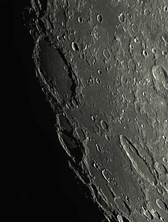

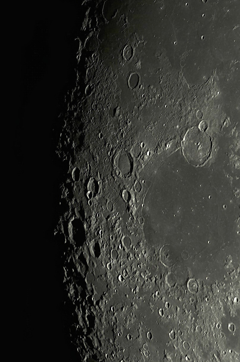

Bonjour bonjour !
Encore une belle trouée hier soir, et plutôt un peu moins de turbulence.
Donc, je continue à faire chauffer l'Asi 120 mc, direction grand sud lunaire !
Et pour changer, Gassendi et la mer des humeurs (plutôt bonne, pour moi, l'humeur :))
A bientôt les amis :)

Salut
Un conseil, évite au traitement de cramer les détours de cratères, au contraire surveille les comme l'huile sur le feu, quand cela sature faut arrêter sinon tu arrives au surtraitement. Idem pour ton contraste de surface.

Hello !
Je suis un peu connu ici pour avoir la main un peu lourde sur le traitement :) Tant qu'il y a des détails à gratter, je pousse un peu trop les curseurs...et en plus, j'aime ça :be:
Belles images avec une bonne définition : je pense la même chose qu'Archange, avec un traitement un plus léger ça serait bien équilibré !
Merci à toi ! ...un traitement plus léger, donc un peu moins de piqué ??? argh ! et à quoi ça sert que Registax il se décarcasse :be:
Et pourtant je te jure, je fais des efforts, mais je n'arrive pas à faire moins pour l'instant, peut être du au fait que mes captures se font dans un environnement en ce moment très turbulent...donc, je compense...mais le problème est aussi que je les aime bien comme ça, les photos lunaires...très piquantes et contrastées :rolleyes:

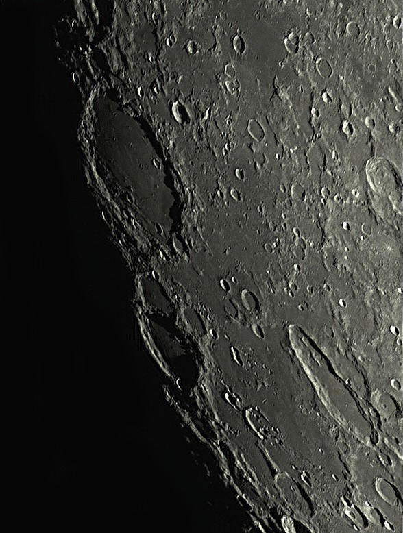

Tu peux aussi sortir une image comme tu aimes bien,
Puis une version plus douce, avec uniquement le niveau 1 d'ondelettes, les autres non touchées.
Tu verras les commentaires 😉
C'est clair que c'est difficile de renoncer à des détails... personnellement je trouve que, pour le lunaire, Iris offre une palette de traitements qui permettent de moins cramer les bords de relief. (mon traitement favori actuellement c'est masque flou 2.5 + ondelettes niveau très fin).
Après chacun a sa tambouille (le double vancittert, etc...), mais pour ceux qui le veulent n'hésitez pas à partager :)
Bonjour à toi !
Alors là tu m'intéresse, je vais me mettre en quête d'iris (je ne sais pas si c'est la saison :)). J'ai cette option sur le soft Canon, mais uniquement en RAW...parce qu'en fait, pas vraiment fan de Registax, pour le coup pas difficile à nuancer. Vous arrivez à faire quelque chose avec le mode Dyadic, par exemple ?
J'ai également testé des stacks Registax et As2, pas photo, le fichier As2 est bien meilleur au traitement...
Et tu crois que j'aurais un 10 sur 10 :be::be::be:
Je veux bien ne toucher qu'au niveau 1 (je n'utilise presque pas les autres) mais je ne peux pas renoncer au niveau 6, ma toute récente découverte, le niveau magique qui creuse un peu plus les petits trous :)
