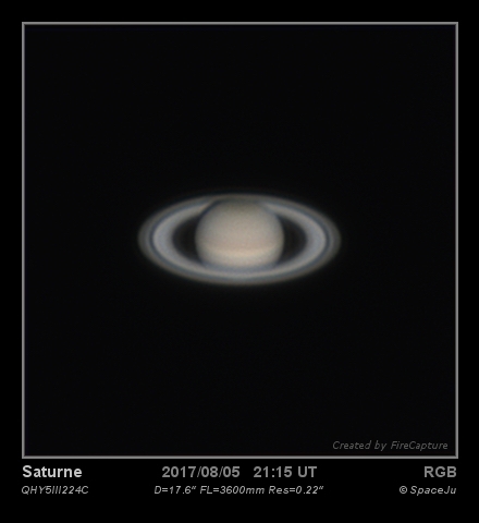

Imager Saturne reste difficile, mais je voulais la tenter un peu "de côté" avec son ombre portée sur les anneaux.

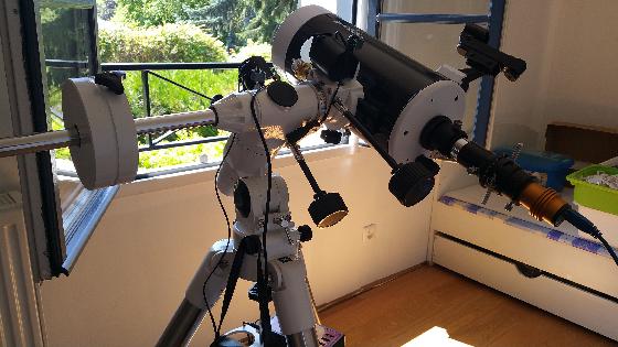

Setup et conditions habituelles à 18° de hauteur : mak 127 et qhy224 derrière sa barlow et son adc, à travers la fenêtre ouverte (c'est mon poste fixe à moi :cool:).Pour la technique, j'ai préféré priviliégier la vitesse (10ms) quitte à augmenter le gain malgré le bruit généré, mais peut-être vaut-il mieux faire l'inverse ?

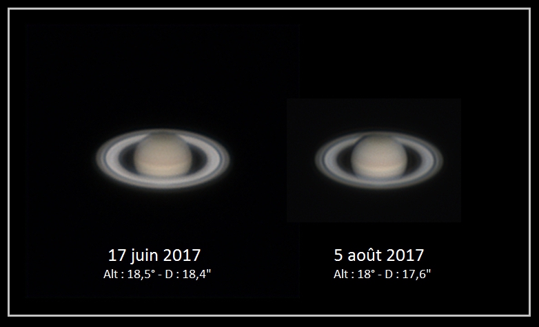

Et puis une petite comparaison avec la prise de l'opposition, le 17 juin dernier. Je relève les différences suivantes :
- l'effet d'albedo sur les anneaux lors de l'opposition : j'ai essayé d'obtenir une luminosité à peu près identique sur le globe, ce qui donne des anneaux bien plus sombre ces jours-ci par rapport à l'opposition ;
- l'ombre de la planète sur les anneaux bien sûr, et même un léger effet de phase sur le globe (qui paraît aujourd'hui moins aplati et plus rond) ;
- la différence de diamètre apparent, perceptible, reste encore faible.

Wow merci du compliment ! Pour le cadre et la légende, c'est un petit utilitaire livré avec Firecapture, je crois qu'il s'appelle MagicCapture ou qqch du genre. Il fonctionnera en appairant ton image et ton log de capture, mais tu peux modifier les infos ensuite.
