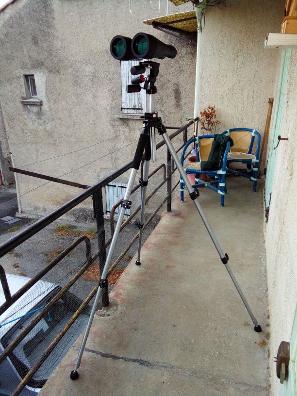

J'ai une paire de 25×100 celestron, certes c'est la taille au-dessus mais les lois d ela mécanique n'en sont que plus visibles.
Pointer proche de l'horizon, les masses sont équilibrées autour de la tété de la colonne du trépied. Mais lorsque l'on pointe au dessus des 30° le basculement de la tête du pied photo entraine un déport en arrière du centre de gravité d'où une tendance à amplifier le mouvement des jumelles.
CONCLUSION : il faut vérifier lors de l'achat du pied photo que la tête chargée des jumelles ne "glisse " pas en arrière.

Si tu veux juste observer le paysage, n'importe quel trépied photo fera l'affaire. Il te faut juste l'accessoire qui relie les jumelles au trépied: http://www.ebay.fr/itm/Universal-Binocular-Telescope-Tripod-Connect-Bracket-Monopod-Adapter-Mount-Conne-/162098912984
Pour l'astro, c'est plus difficile. Avec un trépied, on ne peut pas observer vers le haut au-delà d'une cinquantaine de degrés. En plus le trépied gène pour observer assis, il faut se contorsionner c'est très inconfortable.
Avec des 8x40 le mieux est alors de s'installer couché dans une chaise longue, de bien caler les coudes et d'observer sans support.
Sinon un support spécial en parallélogramme est idéal, mais c'est coûteux: http://www.teleskop-express.de/shop/product_info.php/language/en/info/p4718_Orion-Paragon-Plus-Binocular-Mount-and-Tripod.html

+1 pour le bricolage, c'est la meilleure façon d'utiliser dans de bonnes conditions des jumelles pour des observations prolongées, dans toutes les directions du ciel.
Si tu veux quand même un trépied conventionnel et que ton critère numéro 1 est la stabilité, le meilleur choix est Berlebach (bois de frêne). Ce ne sont pas les moins chers, mais au final çà reste raisonnable car c'est un achat à vie!

Berlebach fait des trépieds de haute qualité pour appareils photo, jumelles, télescopes.

Donc pour des 8x40 un simple trépied fera l'affaire :be:
Le paragon cité plus haut est un bon exemple de trepied pour des jumelles allant de 12x60 à 20x80, il me semble avoir vu que certains l'utilise avec des 25x100, moi j'ai pas essayé :be:
Le bricolage de orion en photo est trés bon, en utilisation j'ai jamais utilisé :be:
Je suis encore un des seuls ici sur ce forum qui dit que l'ont peut observer sans trépied avec des jumelles jusqu'au 20x80, bon je suis encore jeune, sportif et surtout je ne picole pas, ça aide :be:
Ceci dit c'est du sport et au début (le temps d’acquérir la maîtrise) c'est vraiment fatiguant, contraignant (faudrait que je fasses un jour un post a ce sujet et que j'explique ma méthode, aussi bonne ou mauvaise soit'elle mais pour moi elle fonctionne) :be:
De toutes façons et la je rejoins tout les avis du fait que l'utilisation des jumelles au dela des 7x voir 8x requiert soit un trépied, monopode, chaise adapté, monture adaptée etc..... je ne peux pas aller à l'encontre d'une telle évidence :be:
Donc pour en revenir a ta question sur un trépied avec des 8x40 moi je m'en passerais, je prendrai un balai que je retournerai et je m'en servirai de support:
un peu comme sur cette photo :be:
Pour ce qui ai du trépied fixe, soit tu te sert du montant de ton balcon et tu fabrique une fixation colonne sur laquelle tu y montes ca: http://www.astroshop.de/fr/tetes-panoramiques/tetes-panoramiques-omegon-tete-panoramique-titania-500-3d/p,23838 laquelle supporte à sa limite une 20x80 ou alors tu fabrique un colonne acier directement fixé au sol avec une tete 3d ou tu achètes un trépied parangon cité plus haut que tu peux laisser en fixe sur ton balcon :be:
Ps: avec un trépied c'est maximum 35/40° pour l’observation au delà ça devient compliqué et contraignant, donc il te faut un très bon ciel comme chez moi en Provence pour profiter des objets bas sur l'horizon :be:

Aprés réflexion , et surtout avec le post d'orionRider sur son bricolage de support ""maison " , je pense que je vais acheter un trépied style " Paragon " pour visioner la mer /nature avec mes 8x40 actuelle ( et avec possibilité d'utiliser des futures 15x70 ) et bricoler un support pour mon hamac . En fait , il est fixé entre deux papayers ( arbre avec un très long tronc droit et une tete à 10m de haut très peu developpée ) qui me permet d'avoir une grande vision sur le ciel étoilé au delà des 40°
