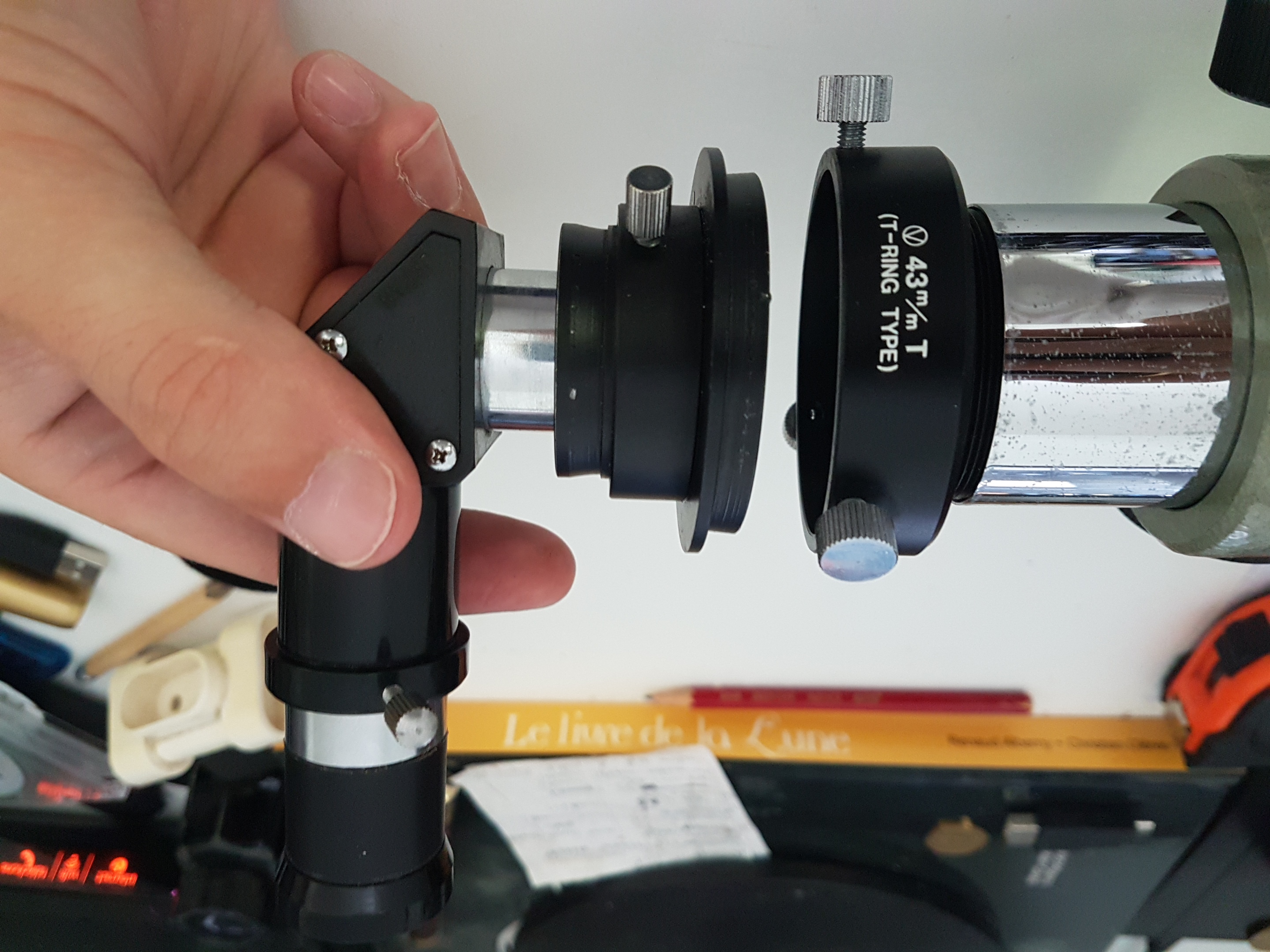

Tu l'utilise avec des oculaires en 31,75mm? et si oui comment?
Je cherche une solution sans passer par un adaptateur
(les éléments sont pas fixer pour montrer les fixations et la photo s'est mise à l'envers pour une raison obscure)

Je n'ai jamais vu un tel montage! Le montage standard, c'est le porte-oculaire en 24,5 (ou en 31,75) qui se visse directement sur une bague qui est vissée sur le tube de la crémaillère (filetage 36,4 mm?). Là, quelque chose a été monté avec un morceau d'adaptateur photo (sans doute pur faciliter et rigidifier les choses lors du basculement photo/observation).
Sinon, as-tu en 31,75, un renvoi-coudé et des oculaires de bonne facture? Si non, sache que le renvoi-coudé et l'oculaire K20 que tu as sont à priori de très bonne qualité, il te suffirait alors de trouver d'occasion un ortho de 9 mm en 24,5!
Oui j'ai déjà un set d'oculaires et filtres en 31,75 dont un takahashi MC LE 12,5 mm et un fujiyama HD-OR 6 mm (le prix de la lunette à eux 2 :D ), il me manque que le RC que j'ai commandé. Je peux aussi me faire un 2ième set en 24,5.
