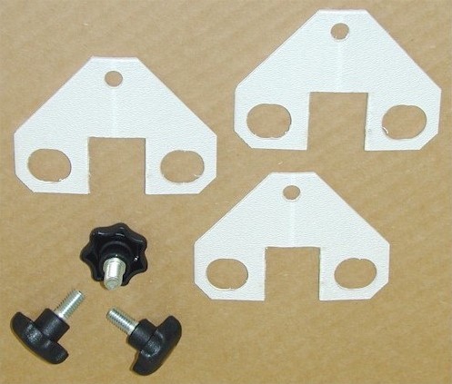

J'ai récemment parlé du montage de mon LB12 pour le transport, je fixe la cage secondaire sur celle du primaire. Comme on m'a posé la question en privé, je me suis dit que peut être ça pouvait intéresser d'autres personnes, ce qui explique ce post :
Tout d'abord pour les non-bricoleurs, ce kit existe chez JMI, pour la modique somme de 49 $ :

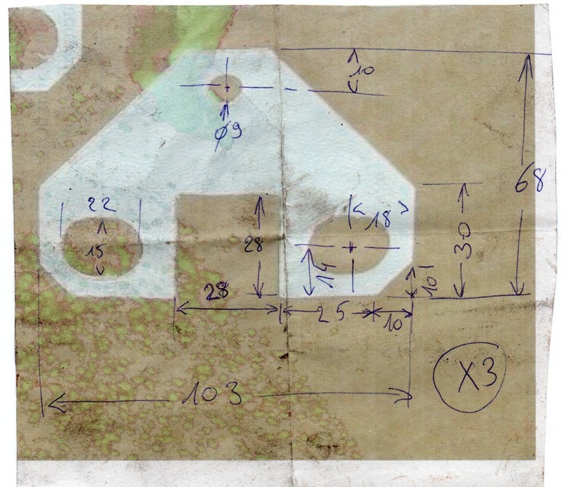

A l'époque je trouvais ça trop cher et donc j'ai fait ça avec mes petites mimines. J'ai repris le premier dessin et j'ai mis des côtes (brouillon, pas de mise au propre) :

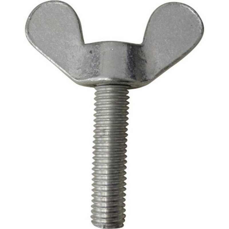

Pour l'assemblage il faut une vis qui va bien, en M6, edit, vu le diamètre 9 mm du trou, ça doit être du M8 :

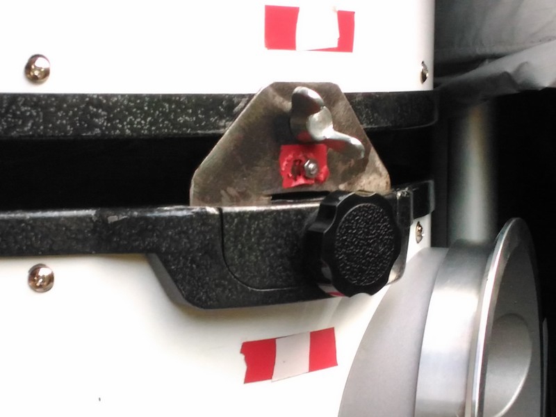

Petite note au passage, la pièce est en inox de 1 mm et elle est légèrement cintrée pour aller bien dans le trou. Quand la vis noire est serrée, le triangle a du jeu, mais quand tout est monté ça ne bouge plus. J'ai également ajouté une vis avec une équerre en U pour poser la cage secondaire. Un peu le même système que pour la fixation de la cage sur les tubes.

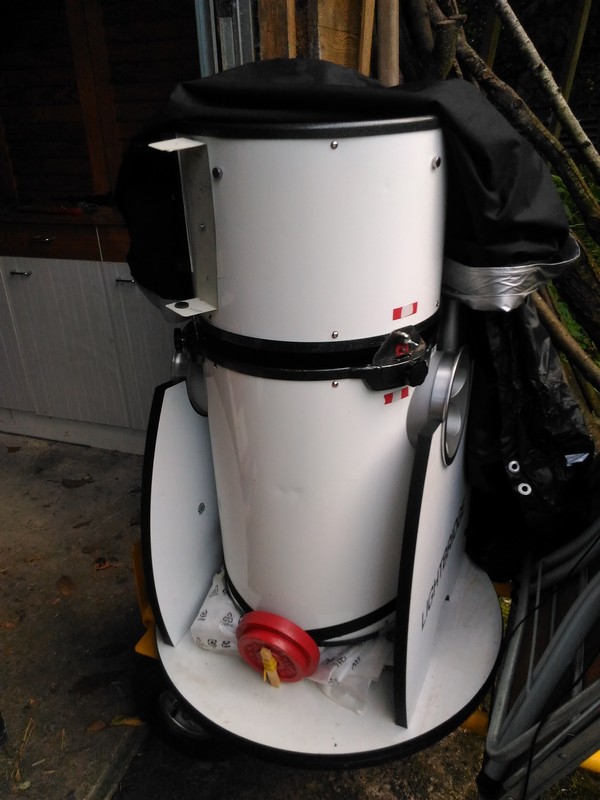

Et une vue de l'ensemble tout monté :
Les trois jeux de barres se glissent à l'arrière entre le tube et les cages. JMI fait également un système pour ranger les tubes qui se fixe sur le rocker (239 € l'ensemble, sic ... ) ! : http://www.astroshop.de/fr/divers/jmi-telescopes-kit-d-accessoires-deluxe-pour-meade-lightbridge-dobson/p,46173
Mes tubes sont emballés dans des mousses pour tube contre le froid ! Oui, en hiver ça glace les doigts des tubes en acier !!!
