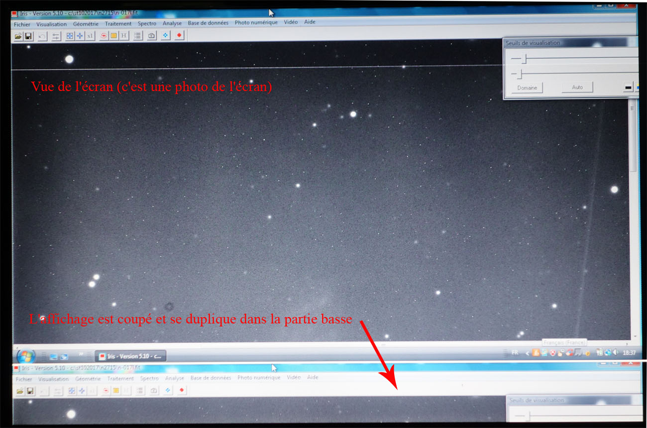

Depuis quelques temps l'écran est divisé en 2 parties, une partie de l'affichage se retrouve dans la partie basse. J'ai également un décalage sur la partie gauche, mais minime.
Voici une photo de l'écran (faite à l'APN) :

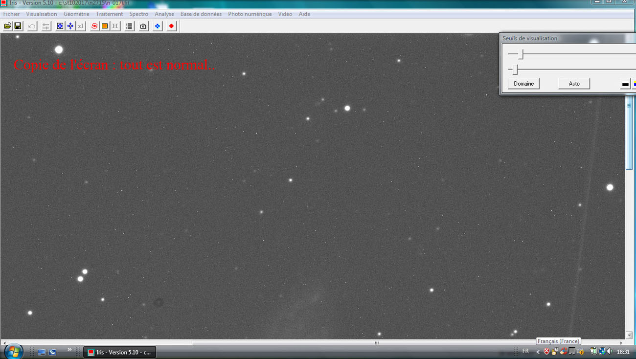

Je me dis que la carte vidéo à pris un coup de vieux, mais quand je fais une copie d'écran (via le bloc note) et que j'édite l'image sous PS je retrouve un écran en totalité... pige pas pourquoi.. quelque chose m'échappe. Mais je n'y connais pas grand chose, j'avoue.
Capture d'écran, tout est normal... :

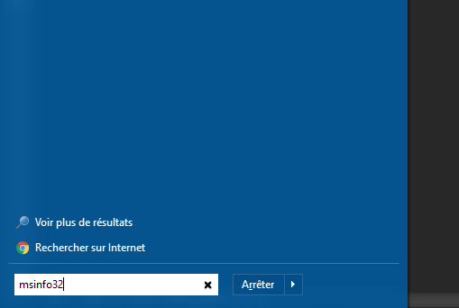

bouton démarrer, tu tapes "msinfo32" + entrée dans la ligne de commande
tu auras un descriptif succinct de la bête

Chose bizarre, une copie d'écran (j'appuie sur la touche "impr ecran") me donne une image de l'écran normale (reprise sous PS cs2), donc entière et non scindée (seconde image ci dessus).
Donc c'est apparemment un soucis d'affichage, peut être une histoire de synchro ? Ché pas trop. Un copain m'a dit que cela était probablement du à la carte graphique. Dans ce cas ce n'est pas récupérable.

Je tiens à vous remercier pour vos conseils, le cheminement du "trouble shooting" a permis de faire avancer les choses.
1/ Dés branchement du PC l'écran présente 2 lignes blanches qui séparent une zone grise, ensuite Windows apparait avec le menu et son écran scindé comme décrit plus haut. Au démarrage aucune indication apparait , je ne peux pas accéder au mode sans échec.
2/ J'ai branché un second écran : j'obtiens cette fois le menu du boot et l'accés au mode sans échec, mais il est inutile d'aller plus loin puisque l'écran est "normal", sans anomalie. Idem après démarrage "normal".
Donc l'anomalie n'est pas située au niveau de la carte graphique mais au niveau de l'écran par lui même. J'ai bon ?...
Donc le PC n'est pas mort et il peut encore bosser à partir d'un second écran, avec un second clavier, pour plus de facilité (écran PC replié).
Il reste la possibilité de vérifier la connectique de l'écran, mais je suppose que c'est un peu l'usine à gaz pour s'y retrouver.

Le fait que le screenshot soit correct est normal : dans ce cas, l'image est extraite du tampon mémoire, c'est à dire dans la partie logicielle, avant que l'image soit envoyée dans les composants électroniques de la chaîne d'affichage. Ceci tend à indiquer qu'il s'agit d'un problème matériel.

Normal, le PC ne connait pas l'écran mais la mémoire.
La mémoire de ta carte graphique est OK mais la carte a perdu la synchro avec la dalle.

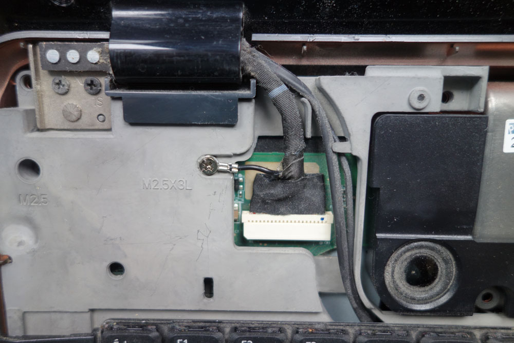

J'ai donc démonté le cache au dessus du clavier. On découvre une fiche de raccordement avec un cable qui part vers l'écran en passant sous la charnière de gauche. J'ai remué un peu cette fiche sans toutefois essayer de la retirer. J'ai branché le PC : pas d'amélioration, PC branché j'ai de nouveau "titillé" un peu cette fiche : rien, pas d'amélioration.
On voit également 2 autres cables qui partent vers l'écran et qui viennent du dessous du clavier (?)
Si je pige bien il resterait à jeter le bon oeil au niveau de l'écran. J'ai retiré les 4 vis situées sous les petits plots de caoutchouc aux 4 coins de l'écran, mais ça "ne vient pas" et je n'ose pas trop insister.
Sinon ça restera en l'état..
Une vue de la fiche qui alimente l'écran :
C'est bien le connecteur de l'écran et il semble en place.
Les deux autres câbles sont les antennes wifi/bluetooth et la webcam et son micro très probablement.
L'enjoliveur de l'écran est clipsé en principe. Il faut faire levier avec un bout de plastique plat et dur et assez fin. On utilise par exemple un médiator de guitare. On commence à une extrémité et on fait le tour.
Donc si le câble a un problème, ça sera plutôt à l'intérieur de la charnière où il y a du frottement où à l'autre extrémité.
Un des conducteurs peut être coupé à l'intérieur, ça arrive si le câble est tendu. Il faut les tester en continuité un par un.
Il existe quelques tuto video sur les sites de vente d'écran. Il y a un site canadien très bien pour ça. A propos, ils livrent en quelques jours. Ça m'a sauvé deux PC.
Maintenant pour ce PC je ne suis pas complèment sur que ça ne vienne pas de la carte vidéo qui est connue pour être fragile. (Les 2 sorties sont indépendantes).
Le plus probable reste le câble.

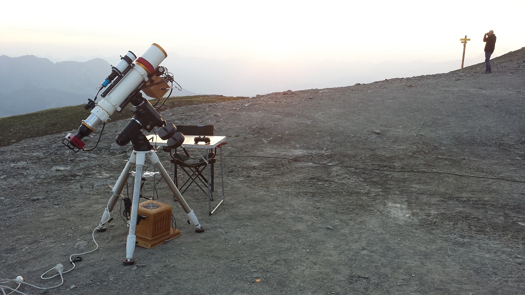

Salut Oliv,
Voilà à quoi ça ressemble, le PC dans sa boite en bois est posé par terre, sous l'alimentation de PC transformée.
Pour rendre la prise en main plus pratique, il faudrait que je remplace l'antenne wifi d'origine par quelque chose de plus puissant car la portée est plutôt limitée. Dès que je suis dans un batiment ça passe très peu...
J'aime beaucoup le bois, alors le choix est vite fait mais j'ai mis du plexi pour étanchéifié un maximum.

Salut Oliv,
