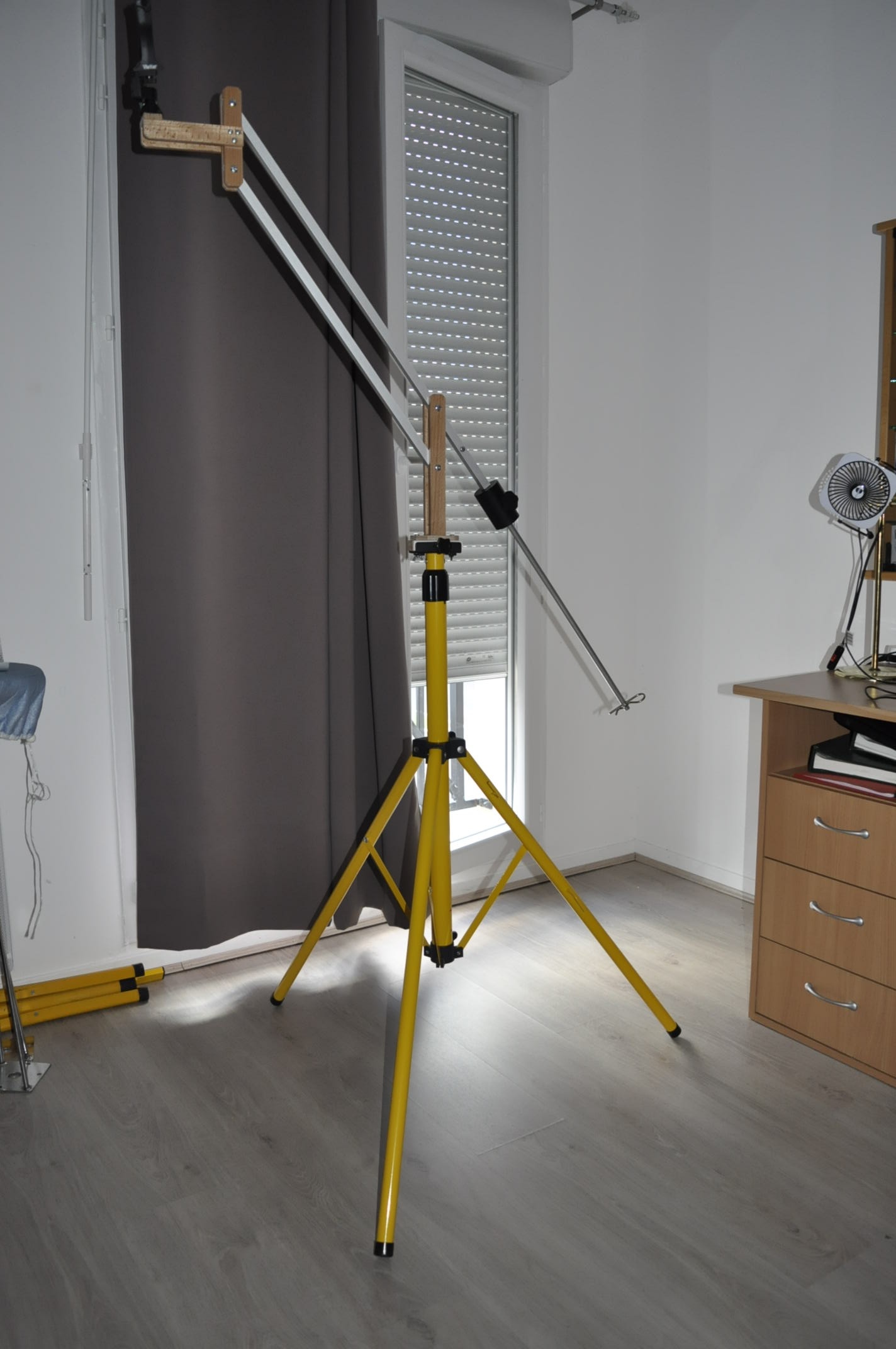

A 80 balais, les torsions, contorsions, génuflexions ...! deviennent difficiles et douloureuses! Aussi, je cherchz le plus possible le confort pour continuer mon hobby : astrophotographie (astropaysage), observations télescope et jumelles.
Pour les jumelles, au delà de 10x50, le trépied est pour ainsi dire indispensable. Debout et assis il joue son rôle. L'observation au zénith est, par contre, très acrobatique !
J'ai donc lorgné sur les supports pantographe du commerce. Je trouve ce matériel d'un prix non-justifié , et j'ai ré-ouvert ma boîte à outils !
Je vous propose ma réalisation à 50 €

IMPORTANT: La réussite de cette réalisation tient surtout , et presque IMPERATIVEMENT à l'acquisition du trépied de chez Casto à 14€90. On le trouve dans tous les CASTO de France et de Navarre ! Costaud, sa conception permet de le transformer facilement pour notre usage.

Chiffrage : Trépied Casto : 14€90
Tube alu 15x15 2x1m. 2x6€60 13€20
2 m. Tasseau frêne 7€50
1 m. rond alu plein de 12mm 6€00
Visserie 12€50
53€10
l

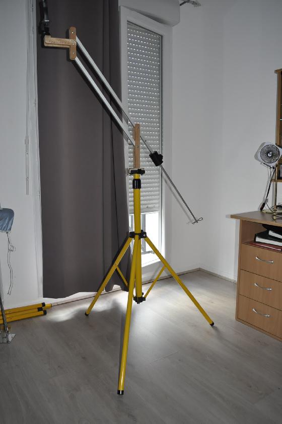

Le bague de blocage pour la hauteur, si elle n'est pas d'une grande utilité pour l'observation ( on joue avec le pantographe), elle intéressante pour bloquer la rotation.

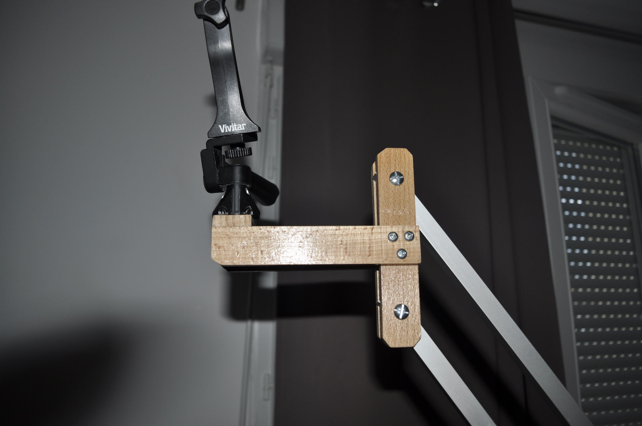

La petite tête vidéo provient d'un mini-trépied de longue-vue Lidl. Le contre-poids est celui de la monture SW wifi SAM.
Ma réalisation est faite pour supporter soit une Celestron 15x70, soit une Nikon 12x50. Si on envisage de charger plus lourd (20x80 et plus...),je pense qu'il est nécessaire de, tout simplement augmenter les sections du tube alu et du tasseau.

Comme je l'ai dit et pense, ça marche grâce à l'acquisition de ce trépied, costaud et bon marché . Pour le poids de charge, il n'y a pas de soucis avec le principe de balancier et contre-poids.
Ici, avec la Nikon 12x50 ; à titre indicatif, possède un réglage sur les deux oculaires.
Avec ce pantographe, l'observation est un plaisir et confortable; debout, assis ou couché dans le transat; "zieuter" au zénith, n'est pas un problème!

Peu être pas tout de même ! Mais, il est vrai qu'à 14€90, on en a pour ses sous . Bien entendu ce n'est pas du Manfrotto ! mais c'est solide, et avec l'équilibre du contre-poids , la charge est minime!
ATTENTION : Casto a eu un modèle plus simple (toujours couleur jaune), prévu pour un projecteur, plus léger et il était vendu le même prix; je crois qu'il n'existe plus. Toutefois, attention à pas se faire refiler un rebus !
Un pied pour enceinte de sono. Marche très bien.
C'est pas cher non plus chez Conrad ou tout autre boutique de sono.
Et ça peut supporter lourd 35kg pour le mien qui est un bas de gamme.
