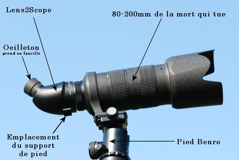

Je me suis mis à l'astrophotographie, ou plus exactement à l'astro-paysage, sans télescope, uniquement avec l'APN; j'ai acquis récemment la petite monture wifi SW SAM, et je m'essaie au planétaire , en attendant de "viser" quelques galaxies ! ( mais je n'en suis pas encore là!).
Âgé, et partiellement handicapé, je ne peux et ne transporte mes télescopes; je me contente du reflex,de la monture SAM, et d'un trépied.
Après quelques "séances photographiques", je remballe le matériel, avec le sentiment d'être un peu frustré de ne pouvoir faire un peu de visuel. Et voilà la question ! : Cet "engin" me conviendrait bien.Il pourrait me permettre de "zieuter" un peu? beaucoup? ou pas du tout ? !
Merci de vos réponses
P.S. Je possède, parmi mes objectifs le Nikon 35/300 f3,5 - 5,6.

C'est un "Lens2scope", il existe pleins de versions différents de plein de marques :)

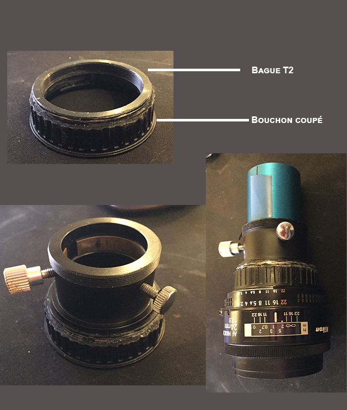

Perso, j'ai bricolé un bouchon arrière d'objectif .
Je l'ai coupé, j'ai inséré une bague T2 récup dans un vieux adaptateur Nikon / T2, avant j'ai du poncer les bords de la bague pour qu'elle puisse rentrer.
Le tout a été emboité à l'étau pour que ça reste droit, après un passage au frais pour la bague afin qu'elle se contracte un peu.
Une fois bien emboité , j'ai ajouté de la glu pour que ça tienne.. et faut dire que ça ne bouge pas, meme avec ma ASI1600MMC et sa RaF ! :)
Bref, c'est une idée et ça ne coute pas grande chose :)

J'en ai eu un en version droite il y a bien longtemps. Je l'utilisais derrière mes objectifs minolta de l'époque et cela fonctionnait pas mal. Image redressée (un prisme amici était inclus dans le montage) et grossissement de la focale divisée par 10.
Cela donnait donc 13,5 fois avec mon 135/2,8
Cela doit être assez sympa en version coudée 45°.
A voir le grossissement de celui-ci et son comportement derrière un zoom...
