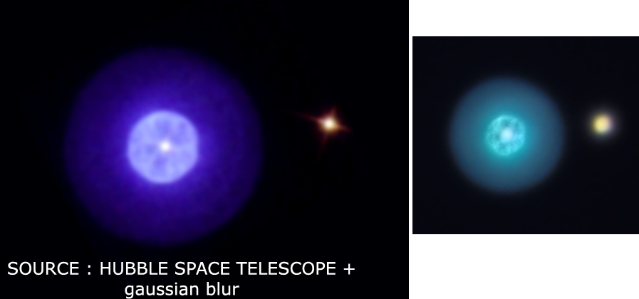

Comparaison avec l'image de Hubble floutée, je suis vraiment content, on voit bien la
correspondance des zones sombres et claires de la structure centrale : ;)
