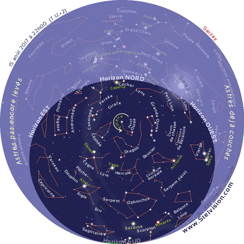

Actuellement, il serait préférable de faire un essai avec le 10 mm sur Saturne vers 22 h. Cette planète se repère facilement au sud à l'œil nu.
Pour te repérer, utilise la carte du jour de Stelvision :
visu_carte.php?stelmarq=C&mode_affichage=normal&req=stel&date_j_carte=15&date_m_carte=8&date_a_carte=2017&heure_h=22&heure_m=0&longi=1.9&lat=46.6&lieu=Sarzay&tzone=1&dst_offset=1&taille_carte=848&fond_r=255&fond_v=255&fond_b=255&lang=fr
Et, comme déjà dit, délaisse définitivement l'emploi des cercles de coordonnées pour trouver les cibles retenues et sert toi de ton chercheur (une fois qu'il sera bien réglé).
