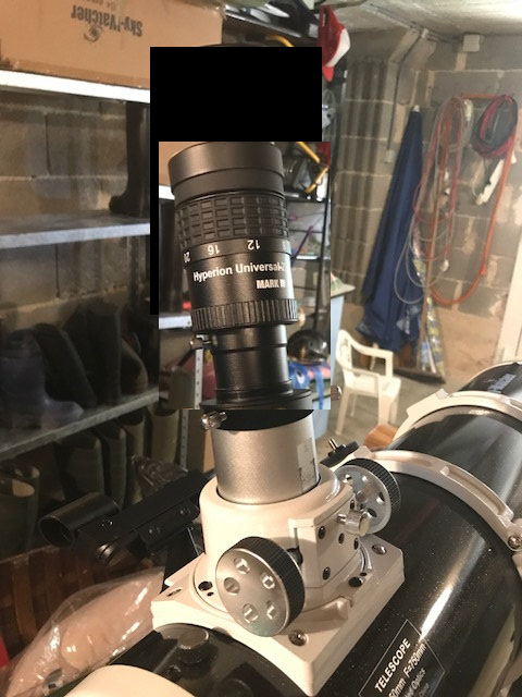

Voici une photo du PO avec en haut l'oculaire Hyperion Mark IV, au milieu le "tube allonge"(?), en bas le PO que j'ai remonté un peu.
Lien : http://zupimages.net/up/17/33/2snf.jpg
Note : la photo est normalement verticale.
C'est bon ou il manque quelque chose ? En tous les cas, merci pour les idées :p

Salut n'a tu pas la possibilité de monter au plus près l'adaptateur 2",1 "1/4 pour être au plus près et faire un essais.
Par expérience d'avoir fais la mise au point pour une étoile artificielle à 10 mètre le po sort à fond a l'inverse à l'infini il doit forcément rentrer je pense. Essaye à main levée au cas ou.
comme ceci
Modifié par Ryo
Salut Ryo, je ne comprends pas bien ce que tu me proposes (même avec la photo). Que représente le rectangle noir en haut ?
La Mark IV à un coulant 2". Tu me suggères d'enlever l'adaptateur 2"/1,25" pour directement brancher l'oculaire ?
Oui, c'est ça, vire l'adaptateur et monte l'oculaire directement s'il est en 2" ! Sinon il existe des adaptateurs plus court !
Chatbleu, regarde sa photo, il a tout mis, et le tube allonge et l'adaptateur ( désolée je l'ai appelé convertisseur avant lol). Il peut garder l'adaptateur, il n'est pas trop long s'il enlève le tube allonge.
Moi je vois le PO, le tube allonge 2", et l'oculaire zoom !?
Entre l'oculaire et le tube allonge il a l'adaptateur, regarde bien.. ;-) Lol Je le reconnais, j'avais le même porte oculaire SW.

MDR, j'ai compris, je crois que tu regardes la photo de Ryo, où le montage est juste. Celui de Rati, la photo est en pièce jointe le message juste avant.
Alors là, je vous remercie tous de m'avoir aidé. Tout le monde. Franchement, je n'y comprenais rien notamment le coup du "tube-allonge". En plus, le photo montage de Ryo est tellement bien fait que je n'ai même pas vu qu'il avait fait la bonne manipulation, d'où ma question débile : "c'est quoi le rectangle noir ?". C'est ma femme qui a vu ce qu'il fallait voir. Comme quoi, on est rien sans sa moitiée ;) La photo fut déterminante.
