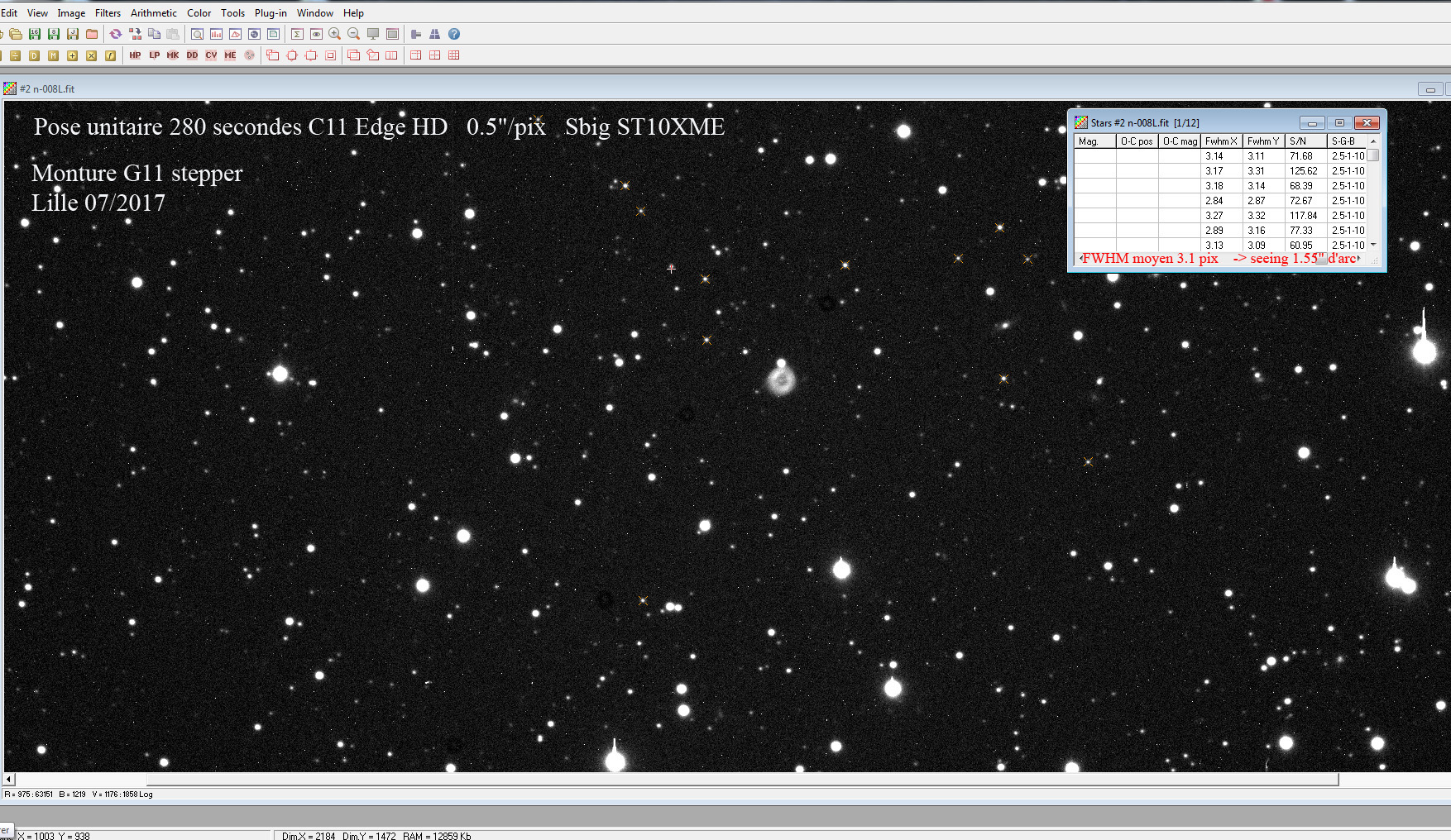

Le seeing était très correct (à condition de poser le C11 sur l'herbe après une bonne période de mise en température), j'ai relevé 1.3" d'arc sur pré image et 1.5 à 1.7 sur brute longue pose.
Une brute :
