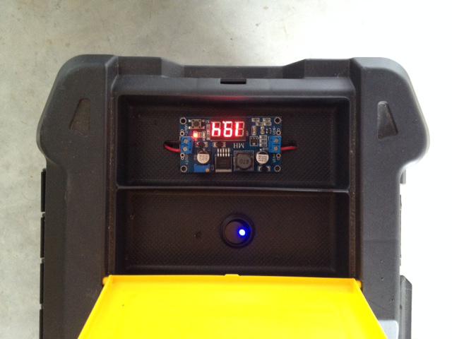

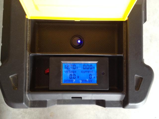

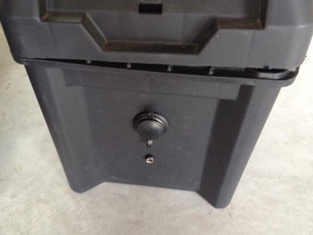

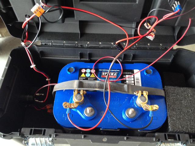

Salut
Un petit retour pour vous montrez le montage fait avec l'aide d'un ami qui m'a donné un gros coup de main.:)
Tout marche nickel et permet via la prise allume cigare d'aller alimenter une petite alimentation sur la lulu qui possede 3 sortie DC 12v et 2 RCA. 2 interrupteurs permettent d'allumer soit la partie 12V soit la prise PC en 19,5 (via le step up)
La petite prise sous l'allume cigare permet d'alimenter le PC en 19,5V au cas ou la batterie externe serait limite. Je commande finalement celle ci de marque anglaise :
https://www.amazon.fr/Litionite%C2%AE-Tanker-50000mAh-Aluminium-Batterie/dp/B01LZXPMXM
Avec tout cela je devrais être paré.
