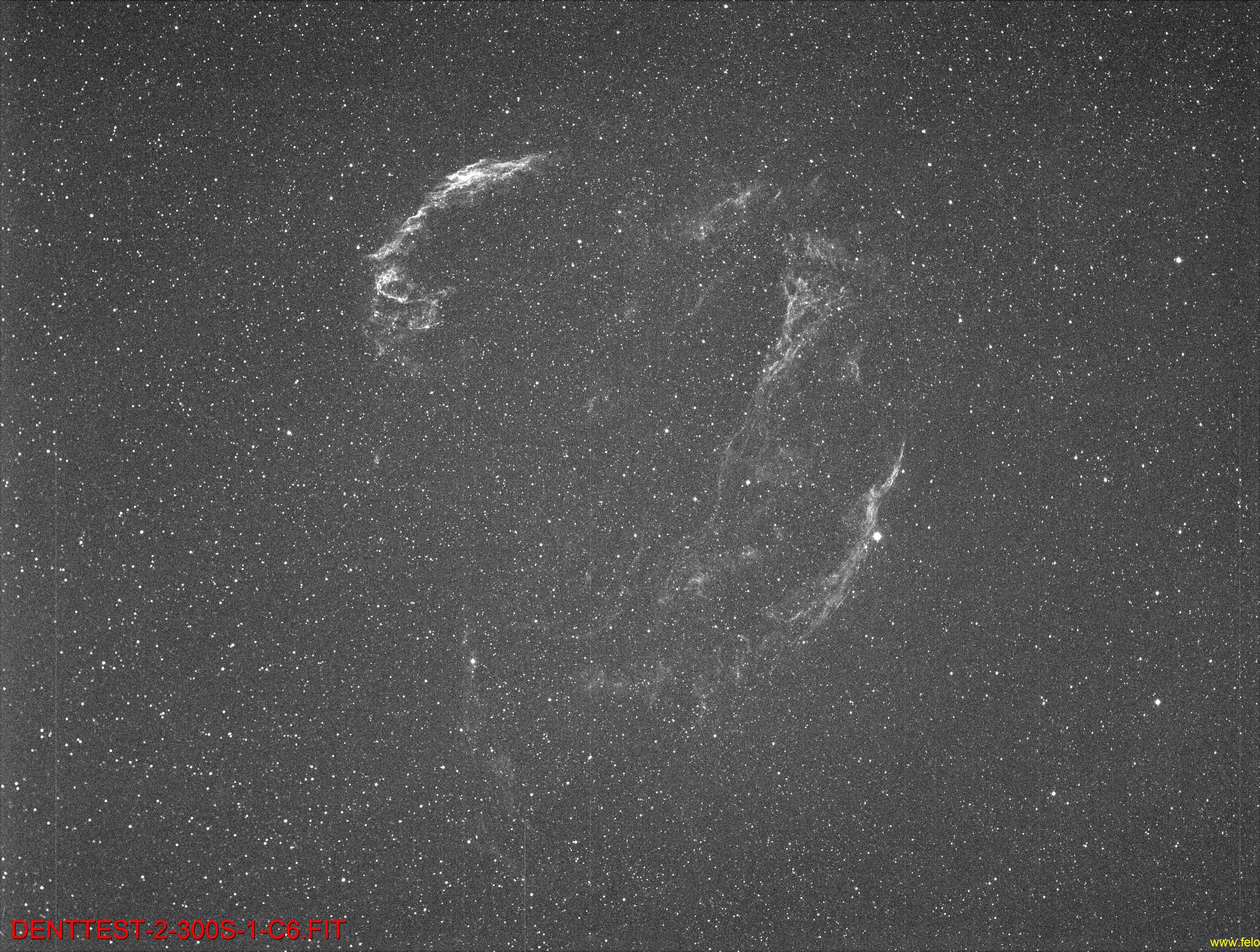

Après avoir arrêté l'astro depuis quelques mois, j'ai voulu retester un setup sur ma terasse.
Conditions pas top (lampadaire boule à 3m), mais je m'en moquais, le but c'était de revoir ce qui n'avait pas bien marché sur un premier test.

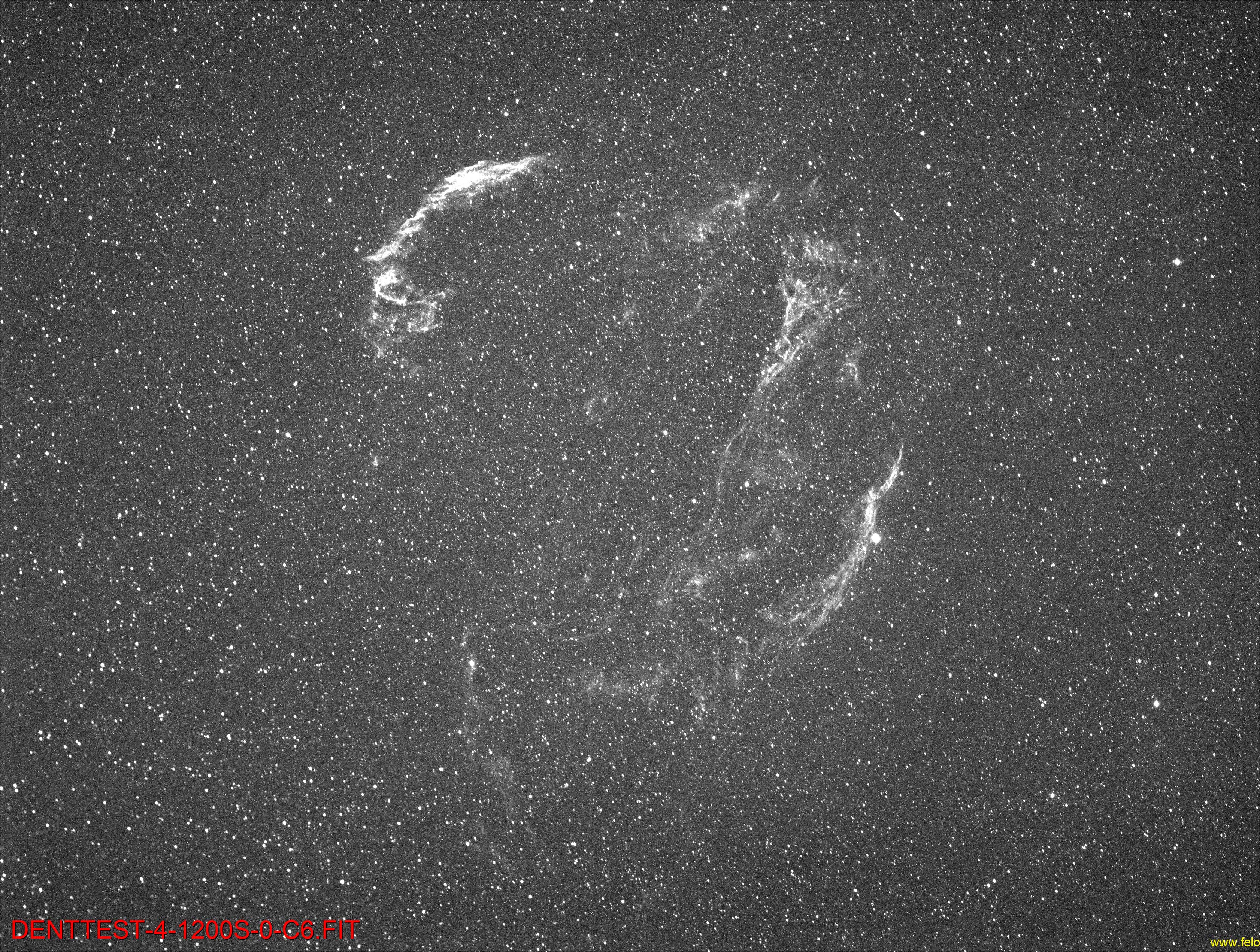

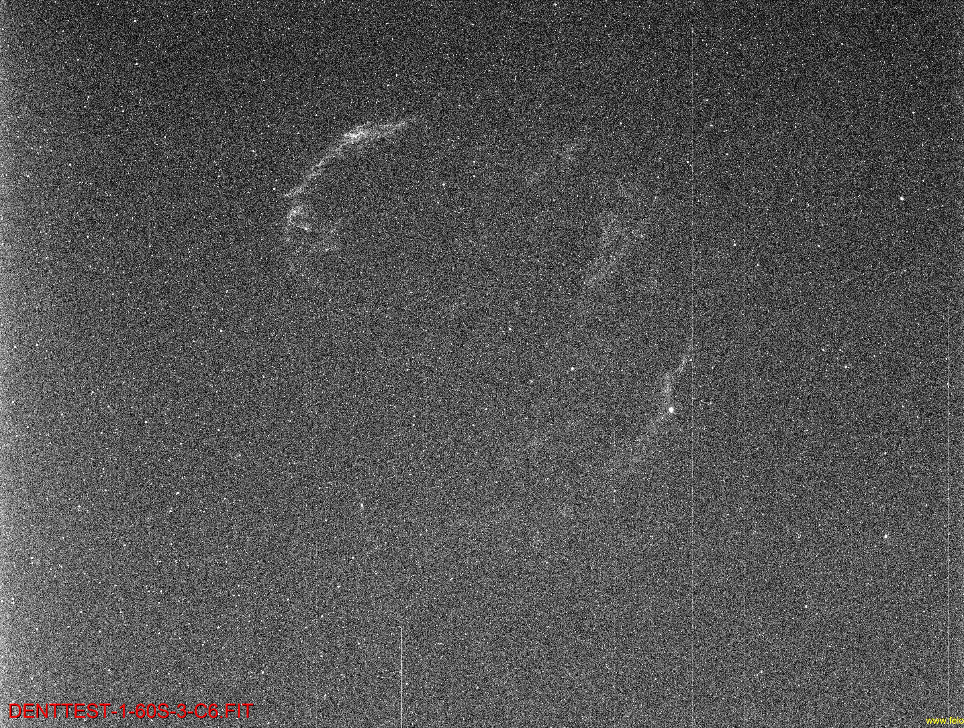

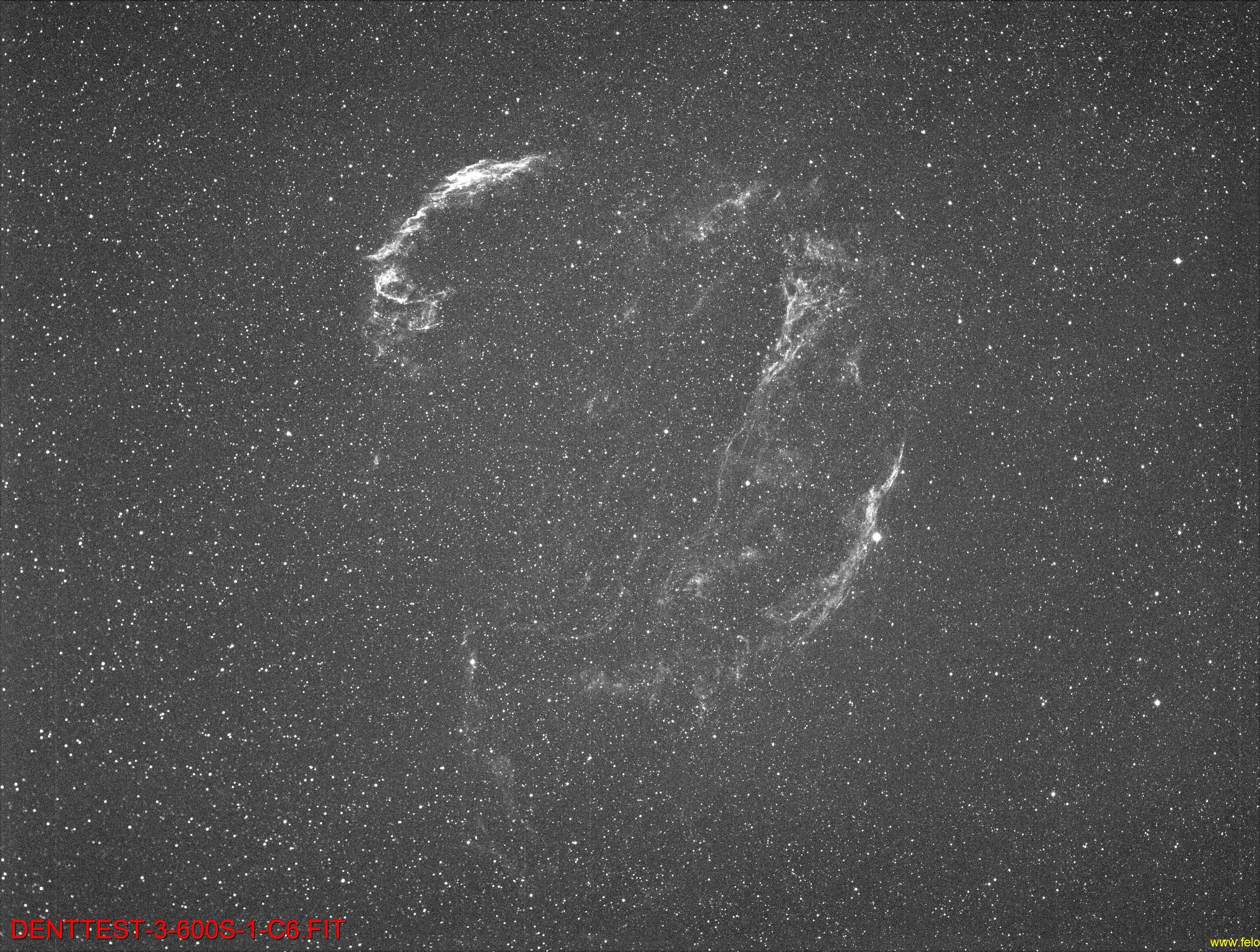

J'ai visé les dentelles, 5 poses de 60s, 300s, 600s, 1200s.
(click pour voir les images à 100%, en dessous on ne peut rien déterminer)
60s
300s
600s
1200s

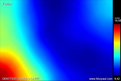

FWHM d'une brute (échantillonage vers 6.2arc/pix)

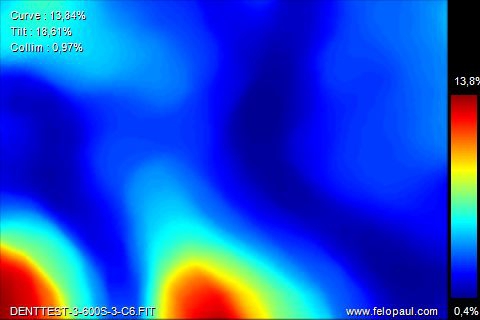

tilt collim courbature d'une brute
J'ai toujours le même problème dans un coin en bas à gauche on dirait... Quelle est votre conclusion messieurs dames ? :?:
(question bonus : sur les poses à 1200s, j'en ai 4 sur 5 qui ont une bonne flexion différentielle, mais pas la première et les autres non, il y a quelque chose qui a accroché ? ou je suis à la limite du temps de pose pour ce setup ?)

Oui c'est bien un problème de tilt. C'est complètement dé-focalisé en bas à gauche.
Le capteur est de travers probablement, pour une raison quelconque.
(à moins que la lunette soit complètement décolimatée, ce qui est très peu probable)
Il faut vérifier le serrage de toute les bagues et si il n'y a pas de flexion dans le porte oculaire, ce qui n'est pas impossible au vu de ce que tu dis pour les autres poses.
Tu peux voir la défocalisation, en refaisant la mise au point dans chaque coin et en notant la position du focuser pour chaque. Elle doit être identique.
Un masque de Bahtinov peu aider aussi, bien pratique pour ça : on balade une étoile dans les 4 coins et on compare la map et la position des aigrettes.

OK, c'est du tilt alors.
Ce n'est pas une lunette et il n'y a pas de porte occulaire, l'objectif est un objectif photo Nikon AIS d'occasion.
En gros j'ai deux bagues, qui ont l'air assez rigide entre elles, mais quand j'y colle la QHY9 + la raf 7 filtres, à mon avis vu le poids, dans les 1.3kg, quand je manipule le truc pour tester, j'ai l'impression qu'il y a une petite flexion entre la base de l'objectif et la première bague... :confused:
Je pense qu'à f/2.8 ça pardonne pas (comme le focus d'ailleurs au bahtinov, sans micro focuser, ça se joue au dixième de poil de cul).
Merci en tout cas pour la confirmation, je vais regarder dans ce sens et essayer de faire quelque chose.
