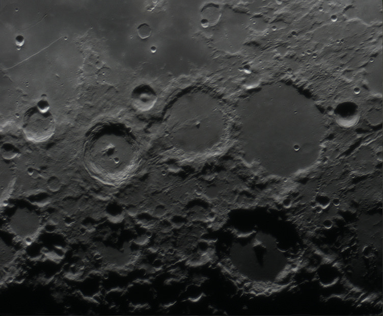

Dès que je peut, je me la paye aussi.
Tu pourrai éventuellement les encadrer en poster, cela doit bien rendre.
A bientôt.
Ce qui rend super bien c'est de faire imprimer sur de l'aluminium Dibond.
Aspect mat qui va très bien au rendu noir gris blanc de la Lune.

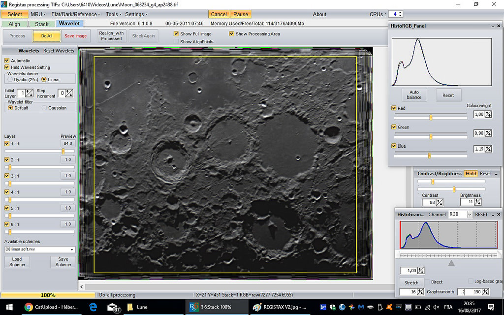

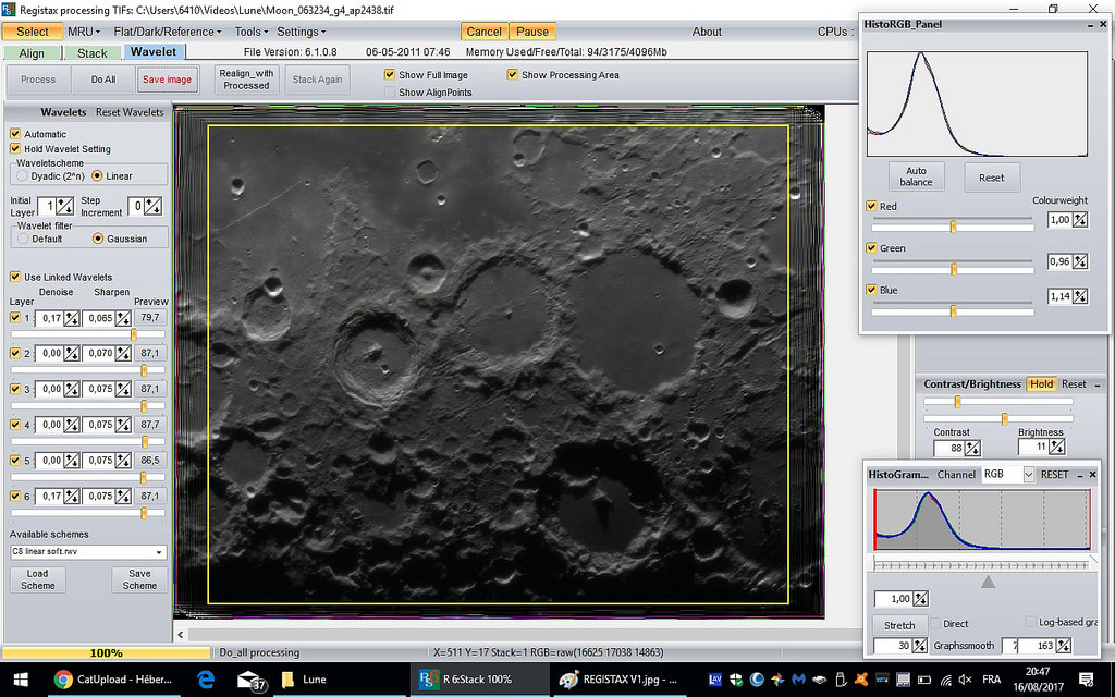

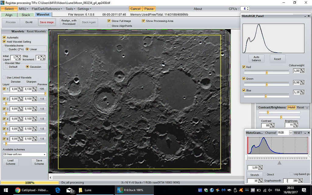

Voici les résultats issus du fichier Tif couleur.
Traitement avec les 3 couleurs présentes dans un premier temps, avec les réglages de R6 qui y sont associés:
Version 1:
Version 2:
Version 3:
Vais essayer d'extraire la couche verte.
To be continued....
Le tif de départ est déjà excellent.
Quasi pas de bruit.
Réglages d'acquisition nickel.
