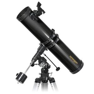

bonjour a tous . voila j ai une question ;ont ma donné cette monture mais je ne sait pas si c une eq2 ou 3 certain disent ancienne 3 et d autres 2 et je ne trouve rien sur la toile dessus sachant que j ai une eq2 et que celle la est plus grosse et avec des roulement quoi 1 a l intérieur

je dirais EQ 3 , ne pas confondre avec EQ 3.2 (qui est bien meilleur).
ça vaut une eq 2 , sauf que tu a une vis sans fin sur l'axe de déclinaison
ok c est bien ça j ai bien une vis sans fin pour la déclinaison laquelle d ailleurs est asser bizarre a régler pour le jeu .merci pour votre réponse
EQ3 ou EQ 3.2 c'est la même monture, le .2 est là pour signifier que l'on peut la motoriser en déclinaison.
La monture présentée sort d"une usine différente, elle a équipé certains télescopes de marque Paralux. C'est plus ou moins équivalent à une EQ2.

Cette monture, dénommée EQ 3 par astroshop (et effectivement utilisée sur certains instruments Paralux), est à peu près comparable à une EQ 2 SkyWatcher.
Elle est, notamment, vendue avec un newton 150/750 ... :confused:

Une EQ3 est une monture Type 3 motorisé un axe et une EQ3-2 est une monture de Type 3 motorisé 2 axes :be:
Par contre il existe pas mal de declinaisons dans la gamme (avec ou sans viseur polaire, tube alu, tube acier etc....) :p
C'est aussi simple que cela ;)
Donc celle de ta photo est une EQ3 motorisé un axe, surement bresser, omegon, paralux ou seben et j'en passe :o
... Une EQ3 est une monture Type 3 motorisé un axe et une EQ3-2 est une monture de Type 3 motorisé 2 axes :be:
Par contre il existe pas mal de declinaisons dans la gamme (avec ou sans viseur polaire, tube alu, tube acier etc....) ...
Soyons un peu plus précis.
Cette monture EQ 3 ne sort pas des usines Synta et n'a donc rien à voir avec une EQ/NEQ 3-2 SkyWatcher.
Pour rappel, la nomenclature EQ 2, (3-2, 5, 6, etc) est propre à cette "marque" (bien que largement utilisée par d'autres fabricants).
Dans ce sujet, c'est cette réponse qui me semble importante :
