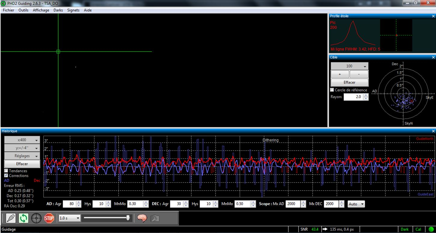

Au niveau du suivi, j'ai assez peu d'impact :
Par contre, quand le dithering s'applique, en DEC il ne parvient pas à toujours à corriger.
Je me demande même s'il corrige vraiment au SUD, peut-être qu' il envoie des corrections qui ne font rien, ma mise en station étant assez bonne.

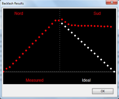

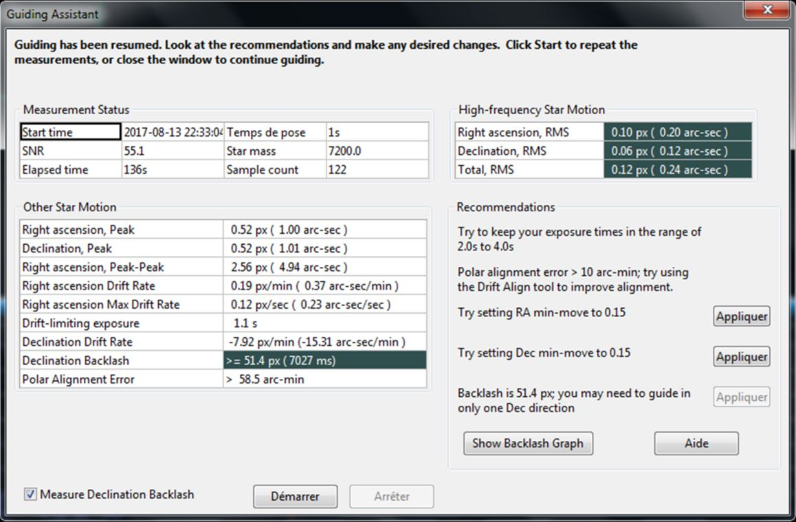

J'ai effectué le guding assistant, il indique une Declination Backlash de 7027 ms :
Comment puis-je résoudre ce problème de backlash ?
