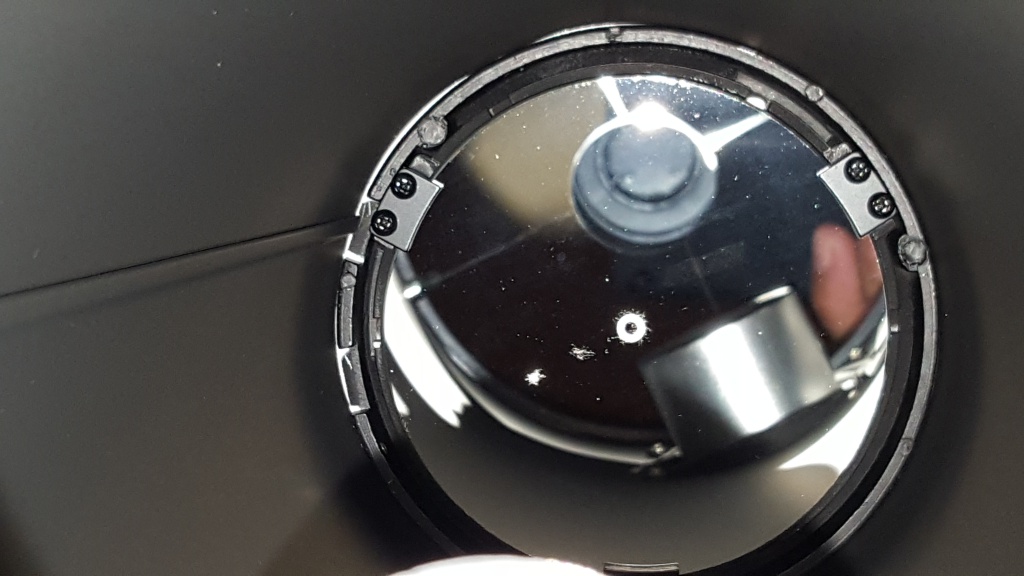

Je possède un télescope depuis pas mal d'années qui est resté dans son emballage par manque de temps. Il s'agit d'un SkyWatcher 150/750 (http://www.astroshop.de/fr/telescope-skywatcher-n-150-750-explorer-bd-neq-3/p,15330). Il s'est bien conservé mais le miroir présente des traces suspectes, peut être des champignons...
Voici une photo :
Dans un premier temps, je voulais savoir s'il est possible de tenter un nettoyage sans avoir à refaire la collimation car je ne suis pas équipé et aucun pro ne propose ce service en Guadeloupe?
Le miroir étant difficile à atteindre sans le démonter, je pensais l'atteindre en fixant au bout d'un manche en passant à travers l'araignée en fixant au bout un coton épais recouvert d'un microfibre...
Sinon, si je le dépose seulement par les vis situés en bas du tube, sans le sortir de son cerclage (je ferai alors le nettoyage avec un microfibre sans utiliser la technique du liquide vaisselle pour toujours éviter la collimation), cela m'évite-t-il la collimation?
Désolé pour ces questions de débutant, et merci par avance pour votre aide.
Autre question : si mon miroir est hs (j'espère que non), puis-je le remplacer? Comment m'en procurer un adaptable?
Je vais essayer de profiter de l'éclipse solaire du 21...(d'ailleurs, je cherche un moyen d'installer ma feuille solaire au bout du télescope, peut être avec un bouchon de tuyau d'évacuation...)

Il faut démonter et sortir le miroir pour le laver dans une bassine avec beaucoup de liquide vaisselle.
De mon côté je préfère toucher directement le miroir avec les doigts bien propres et toujours sous l'eau sans,appuyer. (Moins de risques de rayures). J'amais à sec.
Le problème du chiffon, kleenex ou autre, c'est qu'il peut embarquer une poussière dure sans qu'on le sente et ça raye. Alors qu'avec le doigt, c'est pas possible.
Ensuite tu rince à l'eau du robinet et tu observe si l'eau fait des petits sillages sur des saletés restantes, que tu peux facilement enlever avec les doigts. Sinon retour dans la bassine et relavage.
Une fois que tout est bon, rinçage finale à l'eau déminéralisée et séchage des dernières goutes ou à l'eau distillée et la pas besoin de sécher, ça ne laisse pas de trace.
Pour sortir le miroir il y a juste à dévisser les 6 pattes anti retournement. Ça ne perd pas le réglage de collimation.
Au remontage attention à ne pas serrer ces pattes anti retournement. Elles ne doivent pas toucher les primaire, ça le déforme. Il faut laisser un petit espace. Mais c'est surrement serré à l'origine pour le transport. Le démontage te permettra de résoudre ce problème.

Je te confirme que c'est bien des champignons (aussi appelés 'fungus').
Pour le démontage/nettoyage du 150/750, le tuto renseigné plus haut par Leimury est très bien: http://night-pixel.fr/nettoyage-dun-miroir-primaire-de-newton/
Pas besoin de produits mordants, le savon vaisselle bon marché convient très bien. En frottant du bout des doigts propres (sous l'eau), les champignons partiront.
Pour faire partir les dernières gouttes, tu peux éventuellement souffler un coup de sèche-cheveux (sur 'froid').

Je viens de contrôler le miroir secondaire qui semble présenter les mêmes aspects de salissures. Là j'ai l'impression que ça va être plus compliqué...

https://www.astromarket.org/accessories-5/collimation-5/cheshire---non-laser-5/125-newton-collimation-cap-5
Avec ça, tu éclaires le miroir primaire de l'avant (le jour, pas besoin de faire quoi que ce soit) et alors tu règles l'inclinaison du primaire pour centrer la réflexion du trou de visée sous l’œillet du primaire.
Je vais prendre celui d aliexpress...
Mais comment fait-on pour le secondaire? J'ai aussi besoin de le nettoyer...mais peut-être puis-je le nettoyer sans être obligé de le régler après ? Vous avez une astuce?
Tu ne dévisses que la vis centrale.
Au remontage tu n'auras pas grand chose à faire à part l'orienter vers le PO et le maintenir pendant que tu serres.
Vu qu'il y'a des marques de serrage, il reviendra tout seul chez maman.
